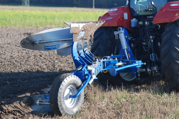

Dobrze wyregulowany pług zapewni wysoką jakość orki i oszczędność paliwa, fot. kh

    @farmers z mojego doswiadczenia to jesli ustawienia(sprawdz kat nachylenia pluga sruby przy wierzyczce) sa dobre przyczyna moze lezec w mocno wytartych krawedziach piersiach odkladni, plozy tez sprawdz lub roznych katach natarcia poszczególnych korpusow(sruba za korpusem) odstep koncowki czubka lemiesza do ramy powinien byc ok.1-2 wiekszy niz plozy no i taki sam na kazdym korpusie
  • farmers 2016-09-18 18:18:13
    A ktoś może podpowie jeśli w ibisie XXL w jedną stroną prowadzi się dobrze a w drugą kosi obrotnicę co jest przyczyną? kąt pługa, wieszaki ta sama wysokość, ciśnienie w oponach to samo.
