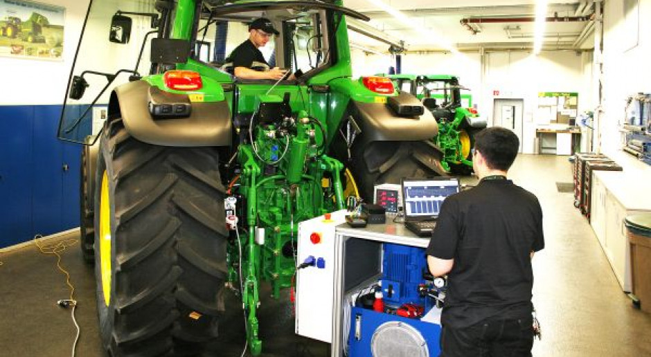

Fabryka w Mannheim jest w ścisłej czołówce  z pośród wszystkich fabryk John Deere na świecie pod względem jakości produktów i elastyczności produkcji. Na zatrudnionych około 3 tys. pracowników, w fabryce około 130 osób jest zaangażowanych w kontrolę jakości. Oprócz ludzi nad jakością czuwają także systemy komputerowe. Przykładem działania takiego systemu w praktyce na linii montażowej jest na przykład lampa sterowana przez komputer, która przez odpowiednie podświetlenie miejsca pokazuje pracownikom z której palety należy wziąć właściwy akumulator do danego ciągnika w zależności specyfikacji zamówienia. Ryzyko pomyłki jest praktycznie wyeliminowane.
Wszystkie fabryki produkujące maszyny bądź same podzespoły działają w oparciu o ten sam system kontroli jakości i audytu. Rygorystyczne przewodniki jakości muszą być bezwzględnie stosowane niezależnie od miejsca na świecie. Każda skrzynia biegów nie może zostać dopuszczona do montażu o ile nie przejdzie 10-minutowego testu sprężonym powietrzem. Po zeskanowaniu przez pracownika kodu kreskowego komputer automatycznie sam dobiera odpowiedni test w zależności do rodzaju skrzyni. Jeżeli test wypadnie pozytywnie element przechodzi dalej.
W kolejnych etapach montażu, co dziesiąty podzespół skrzyni wraz z tylnim mostem jest testowany już przy pomocy oleju o temperaturze 40 stopni. Kontrola jakości wygląda tak samo na każdym kolejnym etapie w punkcie kontrolnym. Ciągnik rośnie o kolejną część lub podzespół, a co dziesiąty element jest kontrolowany jako całość. Po wszystkim dołączana jest po każdym badaniu kolejna kartka z kodem kreskowym i wynikiem testu.
Co się dzieje jeżeli część lub podzespół okaże się niesprawny? W każdym zespole montażowym jest wydzielona pomarańczowa strefa, w której wyznaczeni pracownicy dokładnie sprawdzają wadliwy element. W przypadku gdy uda się znaleźć i naprawić usterkę, wraca on z powrotem na linię. Jeśli specjaliści uznają, że naprawa nie ma sensu – część jest kierowana do ponownego przetopienia. Po znalezieniu usterki w testowanym elemencie, pozostałe dziewięć wraca do punktu kontrolnego gdzie są dokładnie sprawdzane, a produkcja zostaje wstrzymana do czasu wyjaśnienia nieprawidłowości. Takie same procedury obowiązują podczas testowania co dziesiątego ciągnika, który jako gotowy zjeżdża z linii montażowej do najnowocześniejszego na świecie stanowiska testowego.
Pomieszczenie audytowe
Jest ważnym elementem w systemie kontroli jakości fabryki w Mannheim. Zespół 18 mechaników jest odpowiedzialny nie tylko za kolejne testy jakościowe ciągników, ale także za próby polowe, bandanie poziomu zadowolenia klientów oraz reklamacje. Poziom zadowolenia klientów jest badany w bardzo prosty sposób, przez specjalnie stworzoną ankietę. Wszystkie wyniki z ankiet spływają do jednostki audytowej gdzie pracownicy analizują z czego klienci byli zadowoleni, a z czego nie.
W sumie w Mannheim rocznie jest przeprowadzanych około 190 audytów całych ciągników, 25 całościowych audytów skrzyni biegów. Do najczęściej wykonywanych testów zalicza się pomiar spalania i wydajności silnika a także badanie mocy WOM. Testowana jest także wygląd zewnętrzny: jakość i wytrzymałość materiałów karoserii, farby i lakieru. Ważnym elementem zbierania informacji o sprawności ciągników John Deere są projekty „live", które polegają na sporządzaniu przez 12 rolników w ciągu 5 lat użytkowania ciągników comiesięczne raporty dotyczące sposobu wykorzystania maszyn oraz szczegółów dotyczących stanu technicznego i awaryjności.
