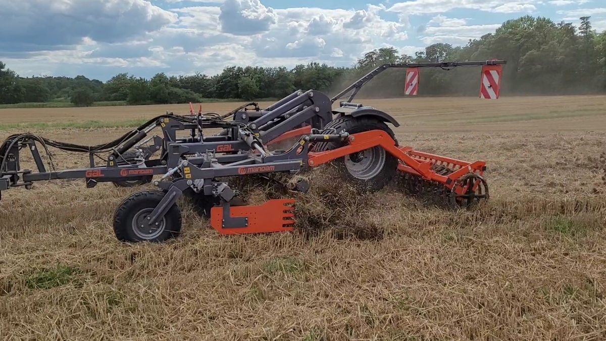

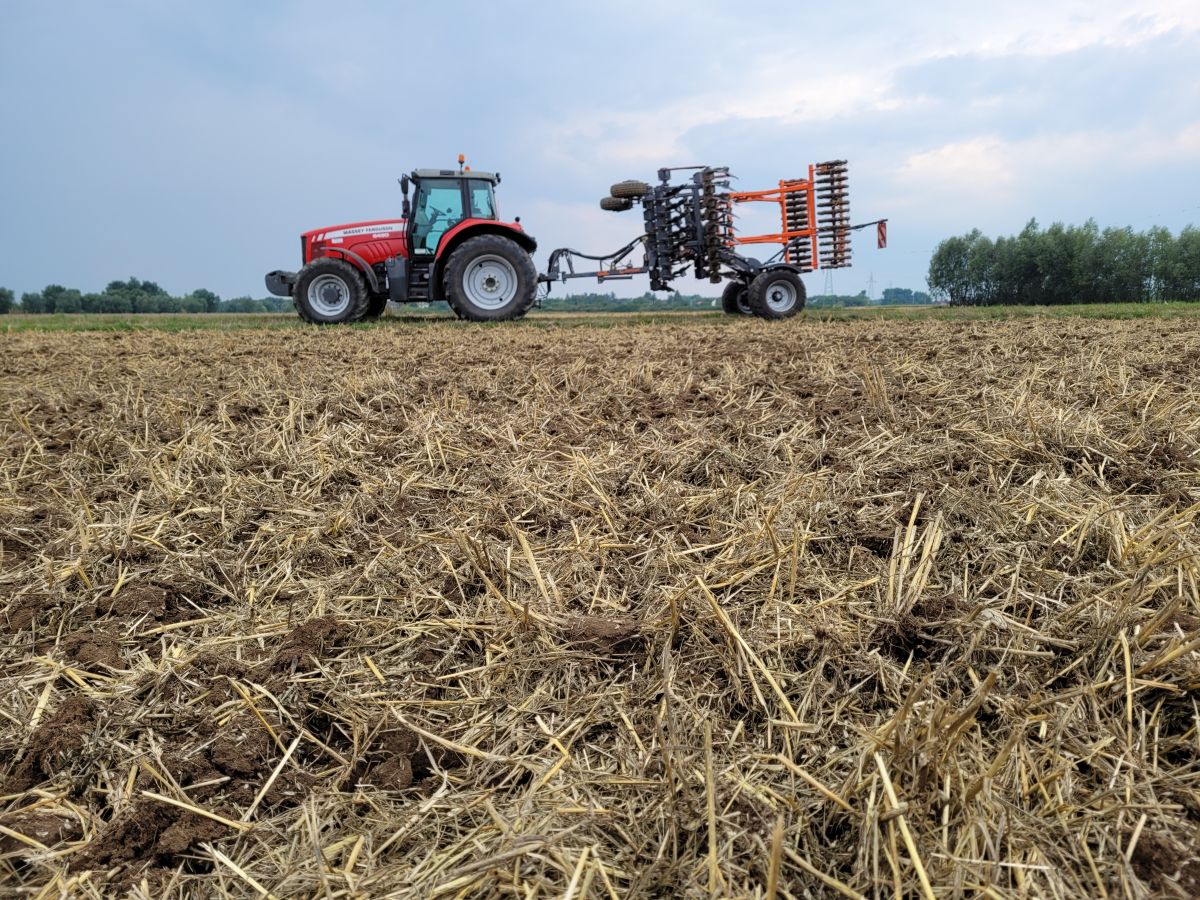

Duża ilość resztek pożniwnych w połączeniu z prędkością roboczą sięgającą nawet 13 km/h nie stanowiły problemu dla naszej testowej maszyny fot. Tomasz Kuchta

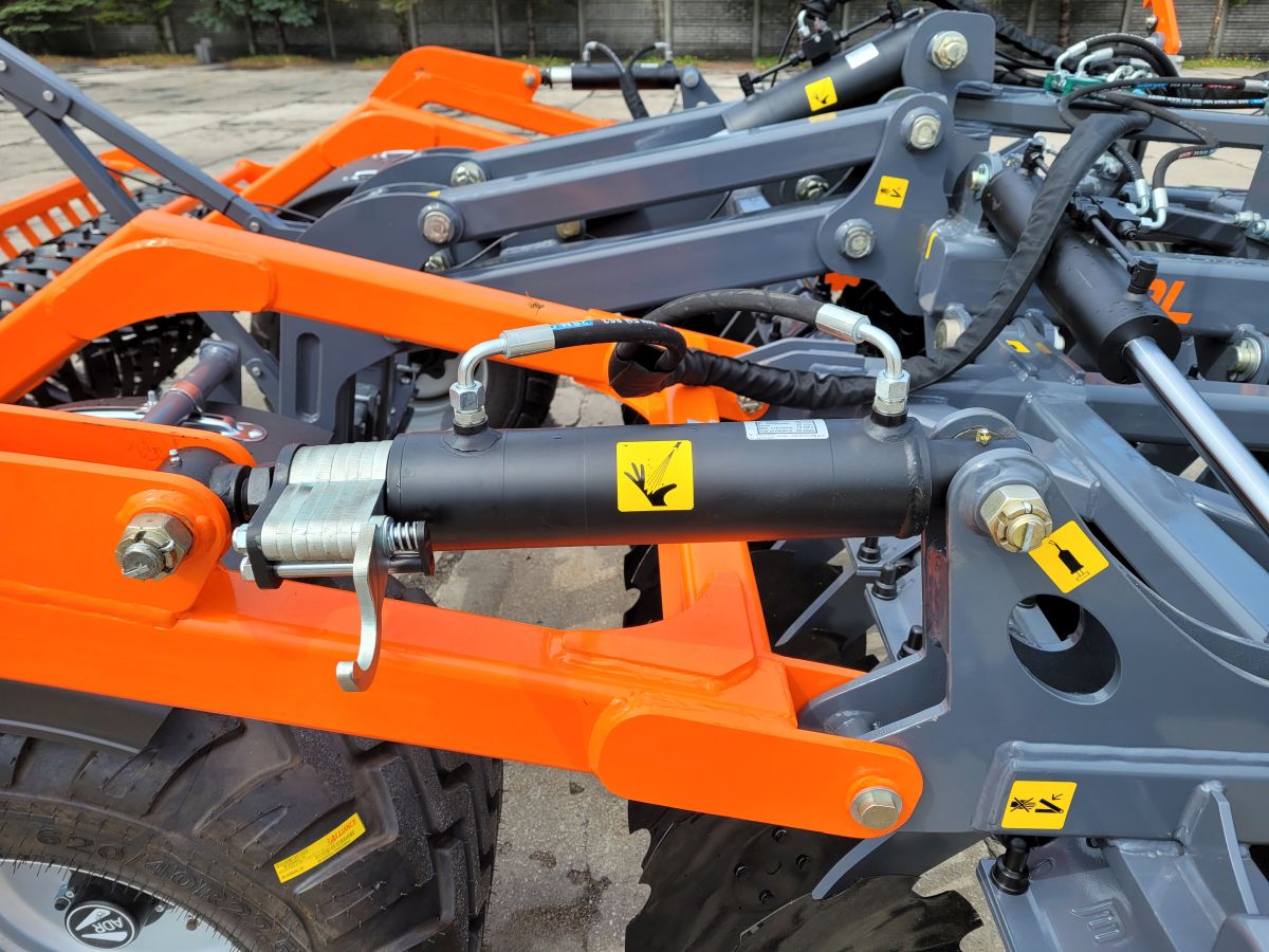

Nasze zmagania z płytką uprawą pożniwną rozpoczęliśmy od jak najpłytszego ustawienia testowej maszyny. Jako, że brona talerzowa Mandam GAL-K wyposażona jest w hydrauliczną regulację głębokości roboczej, to w tym celu wystarczyło na oba siłowniki założyć wszystkie klipsy dystansujące.
Głębokość robocza regulowana jest za pomocą dwóch siłowników hydraulicznych. Blokujemy je w pożądanej pozycji za pomocą klipsów dystansujących fot. Tomasz Kuchta

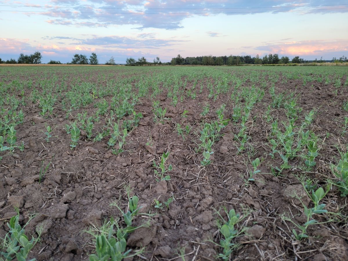

Samosiewy grochu po trzech tygodniach od wykonania uprawy pożniwnej. Na lekkich glebach wał daszkowy sprawdza się świetnie, skutecznie ją zagęszczając fot. Tomasz Kuchta
Dlatego też w tych łatwych warunkach maszyna sprawdziła się bardzo dobrze, równo mieszając resztki pożniwne z glebą. Świetną pracę wykonał także wał daszkowy, który z naszych obserwacji doskonale sprawdza się na glebach lekkich i średnio zwięzłych.

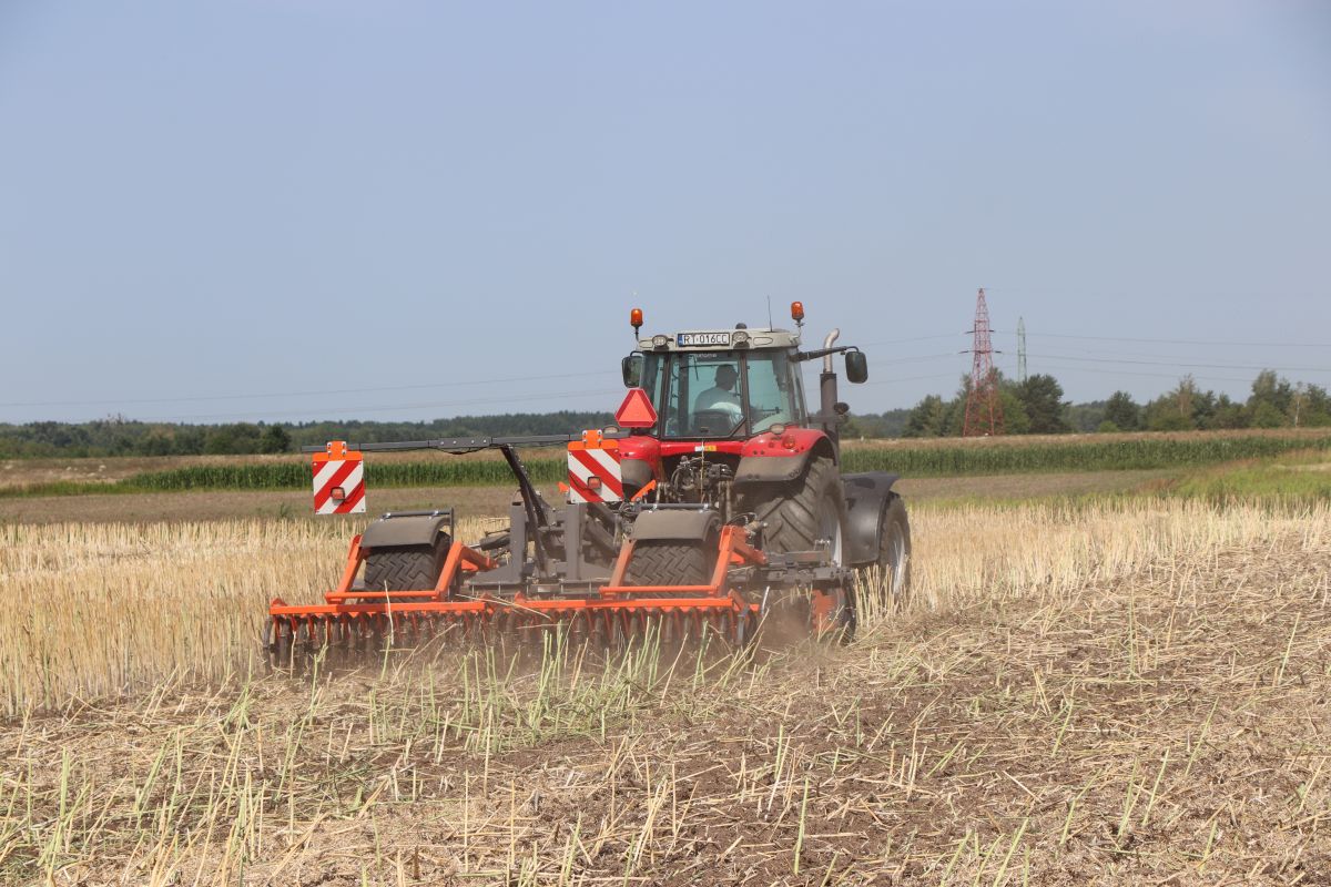

Choć pole po przejeździe broną talerzową nie wyglądało idealnie, bowiem nie wszystkie łodygi zostały pocięte, to zwiastowało szybkie i równe wschody samosiewów fot. Tomasz Kuchta
Jak się jednak okazało, nawet w tak wymagających warunkach maszyna zrobiła to, co do niej należało. W miejscach z wyległymi roślinami rzepaku choć efekt wizualny nie powalał, to odgarnięcie resztek dało jasny znak - gleba poniżej roślin została wzruszona, a osypane w czasie zbioru nasiona trafiły do ziemi, co miało zwiastować szybkie wschody.
Przy tak płytkiej uprawie co poniektórzy mogli by mieć zastrzeżenia co do wyglądu pola po przejeździe maszyny, bowiem część łodyg nie została wówczas pocięta. Dla nas jednak nie stanowiło to problemu, gdyż priorytetem miały być szybkie wschody samosiewów rzepaku i tak było w istocie - te równomiernie pojawiły się już po tygodniu od wykonania uprawki.

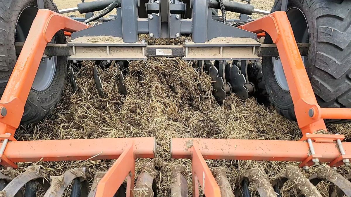

Tylne talerze mają tendencję do gromadzenia resztek pożniwnych między talerzami a ich mocowaniami, jednak nie wpływa to na jakość pracy fot. Tomasz Kuchta

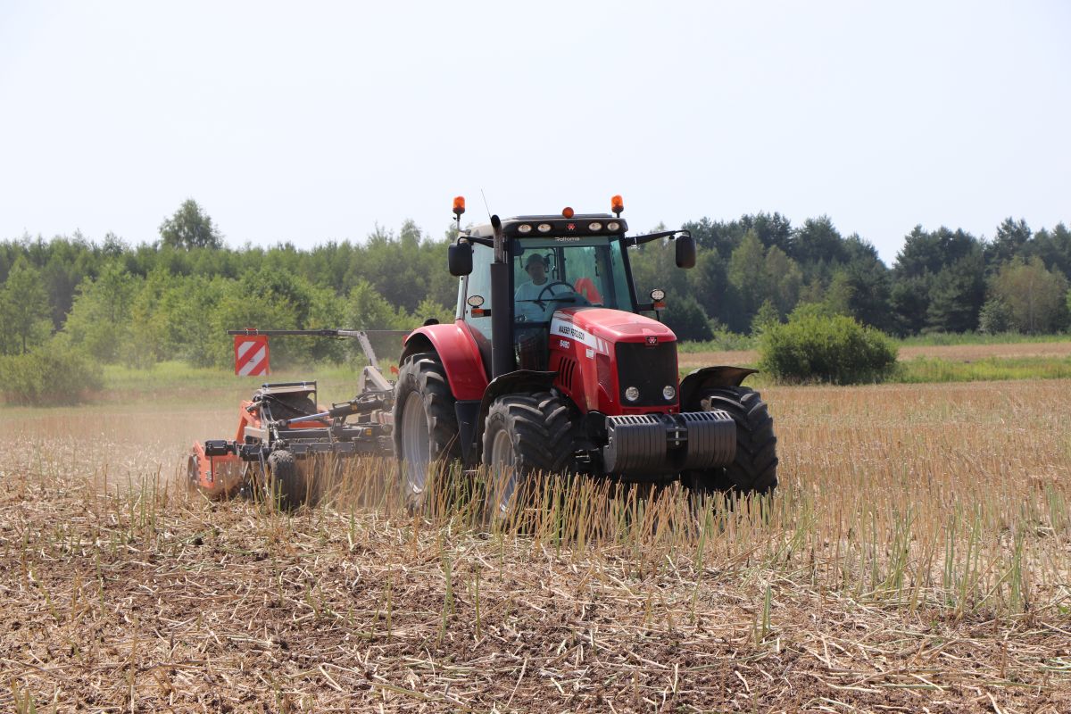

Przy płytkiej uprawie pożniwnej 170-konny Massey Ferguson nie był zbytnio obciążony. Czy mocy wystarczy przy głębszej uprawie? fot. Tomasz Kuchta
