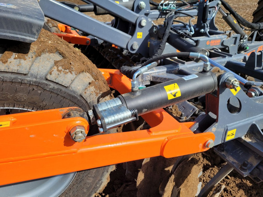

Wiedząc, że pola po uprawie pługiem dłutowym nie są wystarczająco zagęszczone, postanowiliśmy maksymalnie wypłycić głębokość roboczą maszyny za pomocą siłowników hydraulicznych, gdzie założone zostały wszystkie klipsy dystansujące.
W dość pulchnych warunkach ustawienie brony talerzowej maksymalnie płytko, skutkowało pracą na głębokości 7-8 cm fot. Tomasz Kuchta
W efekcie brona talerzowa Mandam GAL-K pracowała przy takich ustawieniach i w takich warunkach na głębokości ok. 7-8 cm, co bez problemu pozwalało naszemu 170-konnemu ciągnikowi na rozpędzenie się do 10 km/h.
