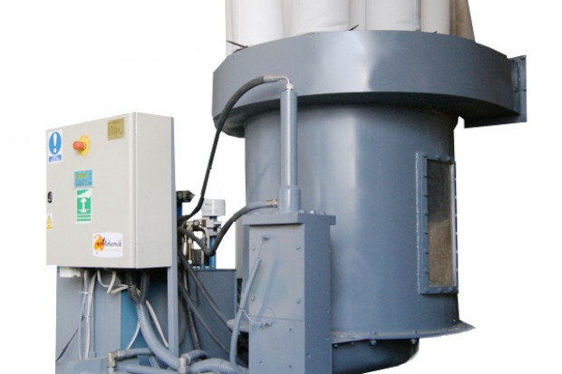

ALCHEMIK
Alchemik to rodzinna firma oferująca 9 modeli brykieciarek z hydraulicznym systemem brykietowania. Można je wykorzystać m.in. do brykietowania słomy, siana, trocin, makulatury, liści itp. Sześć spośród produkowanych urządzeń ma wydajność do 200 kg/godz. Najmniejsze wyposażone jest w silnik o mocy 3,5 KW i w ciągu godziny może przerobić do 30 kg słomy zużywając przy tym około 2 kWh energii elektrycznej. Producent zastrzega jednak, że jest to jednak model dość rzadko wykorzystywany komercyjnie. Najczęściej służy jako maszyna wystawowa.
W tym i dwóch większych modelach zbiornik na surowiec jest osadzony na wspólnej ramie z blokiem prasującym. Pozwala to na zachowanie stosunkowo niewielkich gabarytów urządzenia. W modelu APT 60 o wydajności do 140 kg/godz., zbiornik jest umieszczony na zewnątrz jest on typu otwartego. Wyposażony jest w system filtracji i okno do sprawdzania poziomu surowca w zbiorniku. Na zamówienie może zostać wykonany zbiornik zamknięty. Dla zapewnienia bezawaryjnej pracy olej w układzie hydraulicznym brykieciarki poddawany jest chłodzeniu. Siła nacisku tłoka w przypadku tego urządzenia równa się 1000 kg/cm2.

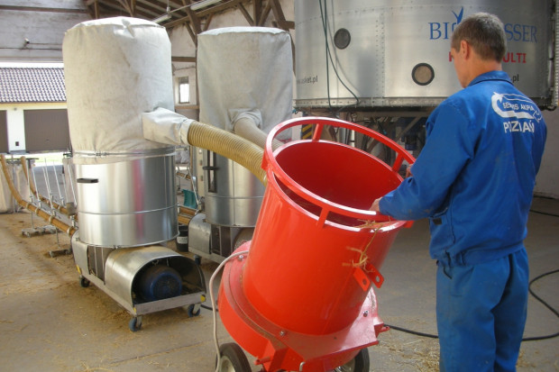

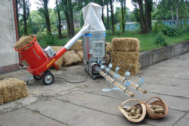

ASKET
Asket z Poznania to firma z wieloletnią tradycją w produkcji urządzeń do przetwarzania biomasy. W zakresie wydajności do do 200 kg/godz., firma oferuje Biomasser Solo BS06 przerabiający w ciągu godziny do 60 kg słomy i Biomasser Duo BS210, który w tym samym czasie brykietuje nawet 140 kg słomy. Do zagęszczania materiału oba urządzenia wykorzystują mechanizm śrubowy. Jego zaletą jest możliwość brykietowania materiału o wilgotności nawet do 30 proc. podczas gdy w przypadku mechanizmu hydraulicznego wsad powinien mieć wilgotność około 15 proc. To w większości przypadków eliminuje konieczność dosuszania słomy.
Brykieciarki napędzane są przez silniki o mocy odpowiednio 4,2 i 12,5 kW, których pobór energii według producenta wynosi odpowiednio 3 oraz 7,7 kWh na każdą godzinę pracy. W obu przypadkach uzyskiwane brykiety mają średnicę około 70 mm i przypadkową długość. Zaletą brykieciarek firmy Asket jest ich łatwe przemieszczanie. Dzieje się tak dzięki zamontowanym kółkom i stosunkowo niewielkiej masie. Mniejsze urządzenie waży 240 kg, a większe jest o 130 kg cięższe. Do rozdrabniania przeznaczonego do brykietowania materiału w ww. urządzeniach, firma oferuje rozdrabniarkę Tomasser o wydajności do 600 kg/godz. Nowością jest rozdrabniacz RK15, którego wzmocniona konstrukcja pozwala na rozdrabnianie takich materiałów jak słoma kukurydziana, trzcina - wymagających więcej mocy w procesie cięcia. Jak zauważa Roman Długi, właściciel firmy Asket, zapotrzebowanie na tego rodzaju urządzenie jest duże, bo słoma jest dzisiaj materiałem dość drogim i warto go zachować na przykład na potrzeby hodowli ściółkowych, ale jest wiele innych materiałów mogących posłużyć do produkcji odnawialnych źródeł energii.
Ciekawostką w oferowanych przez Asket urządzeniach brykietujących jest możliwość rozbudowy linii technologicznej. Przykładowo, jeśli użytkownik Biomassera Duo zechce zwiększyć wydajność wytwarzania sprasowanej biomasy, nie musi wymieniać posiadanego urządzenia na wydajniejsze, tylko doposażyć w kolejne takie same. Do tego potrzebny jest jeszcze duży, wspólny zasobnik rozdrabnianej masy. W ten sposób można stworzyć „multizestaw" o wydajności przekraczającej nawet 1100 kg/godz. Innowacyjnym rozwiązaniem oferowanym przez firmę jest Biomasser Mobile - przewoźna linia brykietująca, którą można wykorzystać na przykład bezpośrednio na polu gdzie jest zbierana słoma.
