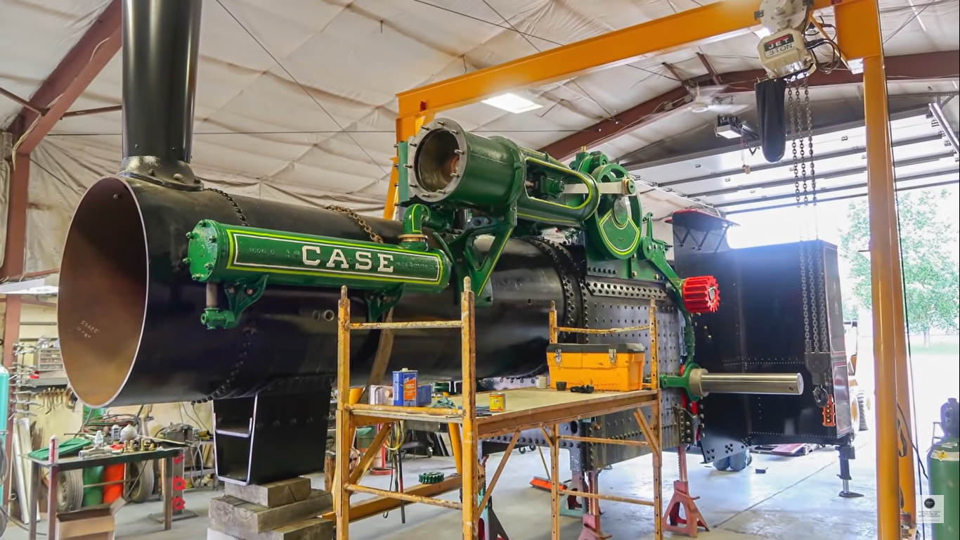

Proces budowy trwał 16 miesięcy. Zdjęcie: Youtube/Kory Anderson

W końcu w  2016 roku Kory wraz z zespołem przyjaciół i mentorów, rozpoczął budowę 35-tonowego żelaznego giganta. Po drodze musiał odtworzyć często już nieużywaną powszechnie technologię. Każdą część trzeba było odtworzyć od zera. Cały proces budowy trwał 16 miesięcy i zakończył się sukcesem, gdyż w roku 2018 ciągnik został uruchomiony po raz pierwszy. Plany ciągnika udostępniła Andersonowi firma Case IH.
