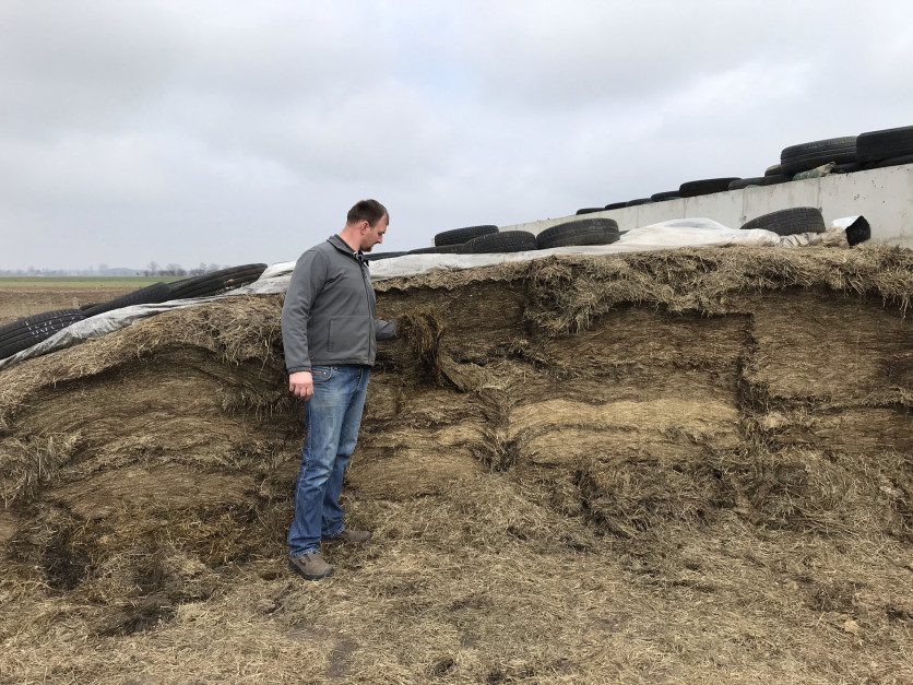

Pan Łukasz z miejscowości Lisewo stawia na sianokiszonki w pryzmach, fot. mat. prasowe

Pan Łukasz z miejscowości Lisewo, w powiecie Września, stawia na sianokiszonki w pryzmach. Rolnik posiada gospodarstwo o wielkości 110 ha, z czego 20 ha to użytki zielone. W gospodarstwie jest też bydło opasowe i krowy mleczne. Ponadto pan Łukasz prowadzi także działalność usługową. Od ponad dziesięciu lat realizuje zbiór sianokiszonki przyczepami samozbierającymi Sprint i Quantum oraz aktualnie, od maja 2020, również za pomocą wielozadaniowej przyczepy Claas Cargos 8400, którą charakteryzuje mocna rama, stabilne podwozie, solidne burty i przestrzeń ładunkowa. Rolnik postawił na Cargos 8400 oraz zbiór sianokiszonki w pryzmach z wielu względów.
– Nie posiadam łąk sianych, tylko naturalne, o zróżnicowanej jakości trawy, co w przypadku zbioru bazującego na balotach wpływało negatywnie na wydajność mleczną krów (wahania w trakcie wykonywania próby mlecznej). Wynikały one z powodu skarmiania balotów z różnych pól. Zbiór sianokiszonki w pryzmie przy pomocy przyczepy samozbierającej Claas Cargos daje mi możliwość wymieszania różnej jakości trawy i lucerny, dlatego dzięki przyczepie, jakość kiszonki polepszyła się – tłumaczy Pan Łukasz.
– Raz można pojechać na lepszą łąkę a raz na gorszą i w ten sposób materiał jest wymieszany w przekroju pryzmy – dodaje rolnik.
W gospodarstwie również praktykuje się w czasie zbioru traw, zbiór lucerny (powierzchnia zasiewu około 3 ha), która również na przemian z trawą jest dowożona przyczepą na pryzmę
Zalety formowania sianokiszonek w pryzmy
Zakup maszyny przełożył się również na mniejsze koszty operacyjne. Rolnik zauważył mniejsze zużycie paliwa przy paszowozie w trakcie mieszania TMR-u, dzięki drobno pociętej sieczce przez przyczepę samozbierającą, czego nie dało się osiągnąć prasą w przypadku produkcji sianokiszonki w balotach Przyczepa Cargos ma 40 noży o teoretycznej długości cięcia 38 mm.
 Gospodarz zwraca również uwagę na mniejsze zużycie folii, bo na przykrycie pryzmy wystarczy zaledwie jedna główna folia. Jak zaznacza Pan Łukasz - czasami nawet udaje się wykorzystać folię dwa razy, co rozwiązuje także problem z utylizacją foli z balotów.
Ważny jest również czas realizacji zadania w swoim gospodarstwie czy podczas świadczenia usług, które Pan Łukasz również oferuje. W zależności od pogody, żądany efekt udaje się osiągnąć szybko, a już na drugi dzień po przystąpieniu do koszenia rozpoczyna się zbieranie paszy za pomocą przyczepy Claas Cargos. Przy odpowiednim zabezpieczeniu folią zaś, pryzmy pozostają zawsze świeże. Zbiór w pryzmie czy silosie daje również możliwość ewentualnego dołożenia materiału z kolejnego pokosu i pozwala na oszczędność miejsca w gospodarstwie.
Wady zbioru sianokiszonki w pryzmach
Mimo wielu zalet, powyższa metoda posiada także i wady. Pan Łukasz podkreśla, że zbiór każdego pokosu musi zostać zrealizowany za jednym razem, z uwagi na fakt, że gdy pryzma zostaje rozpoczęta, trzeba ją jak najszybciej zakończyć, aby materiał gromadzony nie stracił na jakości.
– Trzeba również dobrze wpasować się w okna pogodowe, aby materiał na pokosach za bardzo nie wyschnął. Z obserwacji łatwości ugniatania materiału na pryzmie, szybkości zakiszania i ostatecznie pobierania paszy przez krowy lepiej jest zbierać materiał bardziej wilgotny – zauważa Pan Łukasz.
W gospodarstwie jeden dzień przeznaczony jest na koszenie i zgrabianie w pokosy, następny dzień na zbiór przyczepą, a kolejny na przykrywanie pryzmy. Generuje to większe nakłady robocze, gdyż potrzebny jest operator przyczepy, jedna osoba do formowania pryzmy oraz kolejna osoba ubijająca pryzmę ciągnikiem z turem.
