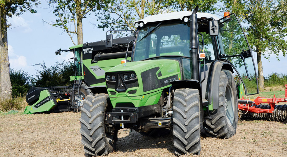

Chociaż na polu pojawiły się modele ciągników z serii 6 i 9, kombajn z serii C 9000 oraz nowość na naszym rynku - model z serii C 5000, to postanowiliśmy dokładniej przyjrzeć się ciągnikowi z serii 4E, mianowicie modelowi 4080 E. A to z dwóch powodów: po pierwsze ciągnik ten jest nowością, a po drugie reprezentuje segment najlepiej sprzedających się w naszym kraju ciągników. Ciągniki te nareszcie trafiły na rynek. Nareszcie, bo długo musieliśmy czekać na następcę popularnego, wycofanego ze sprzedaży z końcem zeszłego roku Agroluxa. Polska premiera serii 4E miała miejsce podczas targów Agrotech w Kielcach, a pierwsze egzemplarze trafiły do klientów dopiero na przełomie lipca i sierpnia, więc Deutz-Fahr długo pozostawał z poważną luką w ofercie, co odbiło się także na wynikach sprzedaży.

Seria 4E obejmuje 4 modele prostych ciągników o mocy maksymalnej 65, 75, 88 i 97 KM. Praca Deutz-Fahrem 4080 E z wałem uprawowym Väderstad Rollex 620 o szerokości 6,2 m na zróżnicowanych glebach pokazała, że 3-cylindrowa, turbodoładowana jednostka o pojemności 2,9 l i mocy maksymalnej 75 KM charakteryzuje się dobrą elastycznością, a trakcja ciągnika stoi na wysokim poziomie (egzemplarz pokazowy wyposażono w opony BKT o rozmiarze 370/70 R20 z przodu i 420/70 R30 z tyłu). Co ciekawe, mimo zastosowania 3-cylindrowego silnika w stosunku do 4-cylindrowego w modelu Agrolux, w modelach serii 4E zwiększono rozstaw osi (wynosi on 2100 mm w stosunku do 2015 mm w odpowiadającym modelu z serii Agrolux), co pozytywnie wpłynęło na jego możliwości trakcyjne.
Przeniesienie napędu odbywa się za pośrednictwem mechanicznych przekładni, wśród których najbardziej zaawansowana dysponuje 5 biegami na każdym z 3 zakresów. Zmiana kierunku jazdy odbywa się przy pomocy mechanicznego rewersu, a więc w rezultacie mamy do czynienia ze skrzynią w układzie 15 + 15. Przekładnia dostępna jest także w wersji Eco; wówczas maksymalna prędkość 40 km/h (w największych modelach: 4090 i 4100) może być osiągana przy zredukowanych obrotach silnika. Mechanicznie sterowane są także pozostałe funkcje, m.in. WOM czy TUZ, jednak są tu dwa wyjątki - blokada mechanizmu różnicowego i przedniego napędu załączane są elektrohydraulicznie.
Trzeba przyznać, że przekładnia działa precyzyjnie, a biegi wchodzą z lekkim oporem, dzięki czemu nie ma wątpliwości, że pożądany bieg został wrzucony. Przełączenie rewersu jest możliwe także wtedy, kiedy ciągnik nie wytraci w zupełności swojej prędkości, co stanowi zaletę w kontekście prac wymagających częstych zmian kierunku jazdy.

Ciągniki dostępne są obecnie w wersji z ramą ROPS lub z kabiną firmy Naglak. I to właśnie ona wywołała najwięcej wątpliwości przy okazji prezentacji modelu 4080 E podczas kieleckich targów Agrotech. Zaskakiwała słabym spasowaniem poszczególnych elementów, m.in. uszczelek, jednak można to tłumaczyć po prostu chęcią zaprezentowania ciągnika na ważnych targach w najbardziej preferowanym przez naszych rolników wariancie wyposażenia, czyli właśnie z kabiną, a czasu na przygotowania było niewiele. Większość naszych obaw związanych z kabiną Naglaka została jednak rozwiana podczas prezentacji ciągnika na polu; niedociągnięcia zostały poprawione i jest ona teraz dobrze wykonana, a poszczególne elementy dobrze spasowane, może poza delikatnie pofalowaną gumową wykładziną. Do kabiny wchodzi się dosyć wygodnie, po czym zasiada się w mechanicznie amortyzowanym fotelu i chociaż brakuje w nim regulacji oparcia, to oferuje on całkiem dobry komfort. Kierownica jest regulowana w płaszczyźnie pionowej. Standardowo kabina wyposażona jest m.in. w wydajny układ wentylacji i dwa głośniki, zaś wyposażenie jej w radio czy klimatyzację wymaga dopłaty. Pewne zastrzeżenia budzi poziom hałasu - w naszym odczuciu po przekroczeniu 1400 obr./min jest w niej po prostu zbyt głośno.
