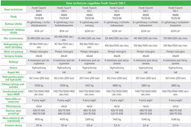

Ciągniki należące do serii Favorit 500 C debiutowały jesienią 1993 r. Początkowo były to trzy modele: 510 C (105 KM), 512 C (125 KM) i 514 C (140 KM). Rok później ofertę poszerzyły wersje 509 C (95 KM) i 511 C (115 KM), a w 1995 roku zaprezentowano największy ciągnik tej serii - 515 C, o mocy 150 KM. Moc słabszych wersji pokrywała się z mocą oferowaną przez odnowioną serię Farmer 300, jednak ciągniki Favorit są od nich cięższe o kilkaset kilogramów i nieco dłuższe, a tym samym lepiej nadają się do prac uprawowych wymagających większego uciągu. Jest to więc dobry wybór na główną siłę pociągową do średniej wielkości gospodarstwa.

W układzie przeniesienia napędu zastosowano przekładnię z 44 biegami do przodu i do tyłu, umożliwiającą jazdę z prędkością nawet 50 km/h. Jednak zazwyczaj w przypadku wersji ze sztywną przednią osią spotkamy się z blokadą elektroniczną obniżającą prędkość maksymalną do 40 km/h - resorowana przednia oś była oferowana jako opcja od 1995 r. Skrzynia biegów ma 6 głównych zakresów i 4 półbiegi przełączane pod obciążeniem, a także redukcję z biegów drogowych (zając, 6 bieg zablokowany) na polowe (żółw). Przełączniki obu funkcji umieszczono w wygodnym miejscu bezpośrednio na dźwigni zmiany biegów. Oczywiście półbiegi w owym czasie stosowała już konkurencja, jednak Fendt wyprzedził ją m.in. zastosowaniem elektrohydraulicznego rewersu i dwóch niezależnych sprzęgieł. Rewers co prawda nie działa jeszcze tak jak w następnych modelach, czyli bezsprzęgłowo, ale i tak zapewnia większy komfort pracy niż w przypadku rewersu mechanicznego. Wystarczy przełącznikiem przy kierownicy włączyć zmianę kierunku jazdy, a potem nacisnąć sprzęgło - ciągnik zwolni, zatrzyma się i ruszy w przeciwnym kierunku. Zrobi to jednak pod warunkiem, że prędkość jazdy będzie mniejsza niż 10 km/h. Ważne jest również to, że fizycznie za zmianę kierunku jazdy odpowiadają mokre sprzęgła wielopłytkowe, co okazuje się mniej awaryjnym rozwiązaniem niż rozwiązania typowo mechaniczne z synchronizacją. To samo dotyczy sprzęgła głównego. Jest to mokre sprzęgło wielopłytkowe, które praktycznie nie ulega zużyciu. Przypadki kiedy trzeba je wymienić, są naprawdę sporadyczne, a koszt takiej naprawy wynosi 5-6 tys. zł (poza ASO).
Wyjątkowość Fendta wynika z zastosowania jeszcze jednego sprzęgła bezpośrednio za silnikiem. Jest to sprzęgło hydrokinetyczne (Turbomatik), pozwalające na płynne ruszanie nawet pod obciążeniem i eliminujące szarpanie silnikiem. Sprzęgło to działa jak automat. Zaczyna przenosić 100 proc. momentu dopiero przy obrotach powyżej 1400 obr./min. Przy wolnych obrotach silnika można włączyć bieg i puścić sprzęgło, a ciągnik nadal stoi w miejscu. Ruszy dopiero po dodaniu gazu. Użytkownik musi jednak pamiętać o tym, by nie zatrzymywać ciągnika wyłącznie za pośrednictwem sprzęgła Turbomatik na dłużej niż minutę, nie można też pracować ze stałym obciążeniem z obrotami silnika mniejszymi niż 1400 obr./ min. W przeciwnym razie może dojść do przegrzania oleju w sprzęgle, uszkodzenia uszczelek i jego wycieku. Przyszli użytkownicy powinni również pamiętać o tym, że w układzie sterującym sprzęgła trzeba stosować specjalny olej mieszalny z olejem skrzyni biegów - nie może to być płyn hamulcowy! Na ogół układ napędowy jest bezawaryjny. Jedynie przy bardzo dużych przebiegach może dojść do zużycia tarcz sprzęgieł odpowiedzialnych za poszczególne półbiegi - koszt kompletu na 1 półbiegu wynosi około 1200 zł.
