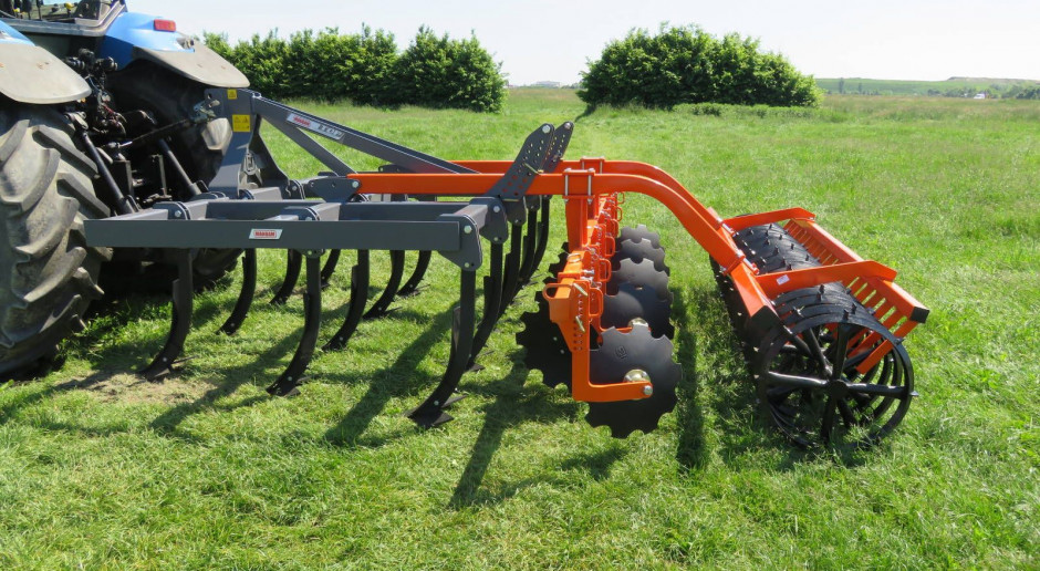

Gruber trzybelkowy dedykowany jest do uprawy bezorkowej. Trzy rzędy elementów roboczych zdecydowanie lepiej mieszają resztki pożniwne z glebą. fot. materiały prasowe

Co do zasady, gruber dwubelkowy powstał po to, aby zastąpić i wyeliminować z uprawy pług podorywkowy. Co jednak istotne, w dalszym ciągu jest on elementem technologii orkowej, po uprawie taką maszyną niezbędna do wykonania będzie orka głęboka.
- Gruber dwubelkowy, jak wykazały badania oparte na analizie podczerwieni, zostawia na polu wyraźne ślady pasów resztek pożniwnych za zębami. Resztki te w takiej uprawie nie będą jednorodnie wymieszane z górną warstwą gleby – zaznacza prof. Jacek Przybył z Uniwersytetu Przyrodniczego w Poznaniu.
Gruber trzybelkowy
Podstawową różnicą w maszynie trzybelkowej jest zastosowanie większej liczby elementów roboczych, aniżeli w wersji dwubelkowej. W teorii, tę samą liczbę łap kultywatora moglibyśmy zamontować na dwóch belkach, jednak wówczas rozstaw między elementami roboczymi byłby na tyle mały, że przy pracy z dużą ilością resztek pożniwnych, przepływ materiału byłby utrudniony, co skutkować by mogło częstym zapychaniem się maszyny.
Gruber trzybelkowy jest rekomendowany w przypadku gospodarstw, które pragną stosować u siebie uprawę bezorkową. Widoczny wśród producentów maszyn rolniczych jest trend tworzenia maszyn cztero-, czy nawet sześciobelkowych, które w jeszcze lepszym stopniu spełnią swoje zadanie. Z punktu widzenia nieco mniejszych gospodarstw, maszyna trzybelkowa jednak zdecydowanie wystarczy.
Maszyna uniwersalna
Popularność kultywatorów ścierniskowych wynika z ich uniwersalności. Z pomocą tej maszyny wykonamy zarówno płytszą podorywkę, jak również głęboką, sięgającą nawet 25-30 cm uprawę. Część gruberów ma tak skonstruowane elementy robocze, że w przypadku uprawy płytkiej na redlicy stosuje się dodatkowe skrzydełka boczne, które z kolei demontuje się w kontekście uprawy głębokiej.
W stosunku do swoich dwubelkowych odpowiedników, grubery trzybelkowe są droższe, cięższe oraz wymagają ciągnika o większej mocy.
Dla przykładu za kultywator Mandamu Kus o szerokości roboczej 3 m z siedmioma elementami roboczymi i zabezpieczeniem kołkowym zapłacimy 13 tys. zł netto, a za wersję trzybelkową grubera Top przyjdzie nam zapłacić ponad 4 tys. zł netto więcej. W tej cenie otrzymamy 10 łap kultywatora, sama maszyna będzie cięższa o 200 kg od wersji dwubelkowej z 7 łapami oraz będzie wymagała ciągnika o mocy maksymalnej na poziomie 120 KM, w stosunku do zapotrzebowania na poziomie 100 KM w wersji Kus. Obie ceny dotyczą maszyn bez wału doprawiającego, który stanowi wyposażenie dodatkowe.
