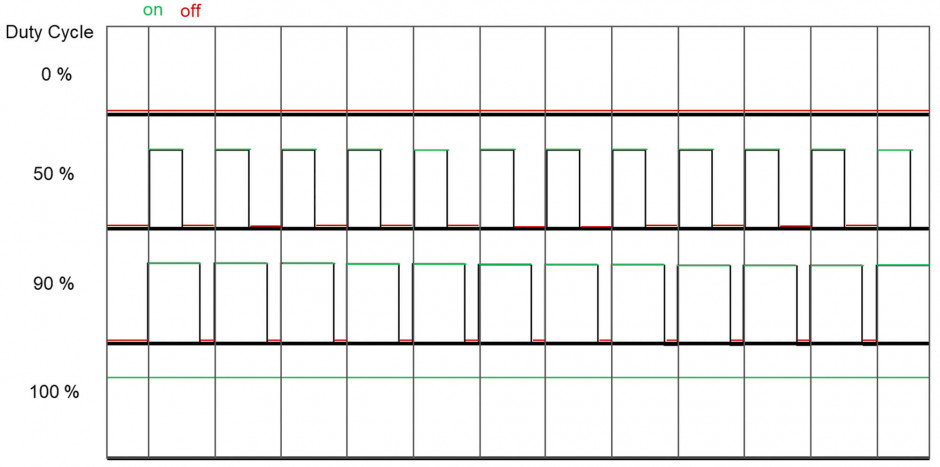

Do tego dochodzi bardzo ważny cykl pracy Duty Cycle
Ponadto opisywany system Horsch może różnie regulować wspomniane czasy otwierania i zamykania dysz w oparciu o obowiązujące w danym momencie wartości procentowe. Nazywa się to cyklem pracy – Duty Cycle.
Ilość herców systemu wskazuje więc częstotliwość z jaką dysze są otwierane i zamykane w ciągu jednej sekundy, a cykl pracy (Duty Cycle) określa przez jaki czas cyklu (w procentach) dysza pozostaje otwarta.
Przy Duty Cycle wynoszącym 0 proc. poszczególna dysza pozostaje całkowicie zamknięta, przy 50 proc. dysza jest otwarta przez połowę czasu cyklu, a z kolei przy cyklu pracy wynoszącym 100 proc. dysza jest zawsze otwarta i wtedy pracuje tak jak tradycyjna dysza w opryskiwaczu polowym. Oznacza to, że różne cykle pracy (Duty Cycle), a tym samym czasy otwarcia dyszy, pozwalają sterować dawką oprysku w sposób ciągły niezależnie od ciśnienia cieczy.
Schemat ilustrujący pracę Duty Cycle
Rozsądny zakres roboczy Duty Cycle to 30-100 proc. Oznacza to, że wydajność dyszy można zmniejszyć do 30 proc. za pomocą modulacji szerokości impulsu (PWM) i to przy tym samym ciśnieniu, a tym samym stałym spektrum kropli.
Przykładowo: jeśli zainstalowana jest dysza 05, to przy zastosowaniu wspomnianym Duty Cycle 30 proc. można osiągnąć wydajność dyszy 015. Pozwala to na zakres roboczy od 015 do 05 i to w dodatku bezstopniowo. To również wyjaśnia, dlaczego najczęściej używamy większych kalibrów dysz przy stosowaniu systemu PWM. Dzięki temu nie ma już żadnych problemów z zapychaniem.

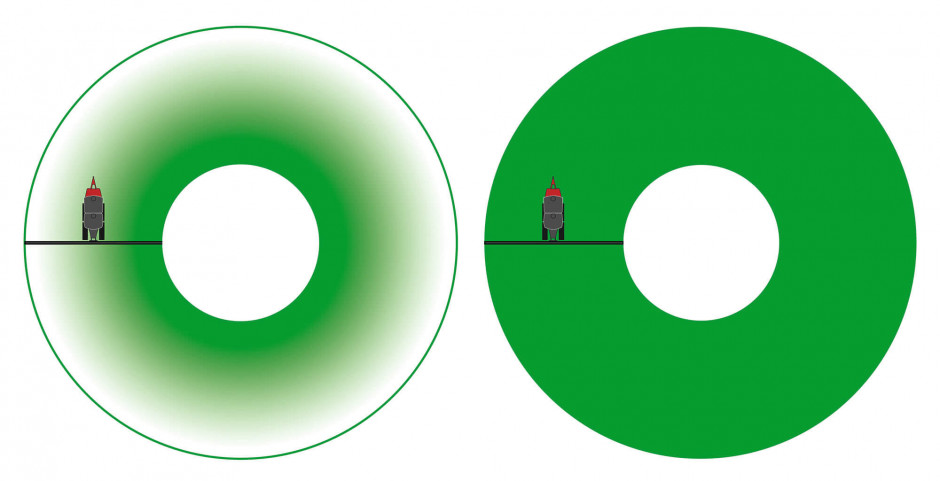

System ma także inne zalety i funkcjonalności, które realizowane są całkowicie automatyczne. Dzięki tzw. kompensacji krzywej można osiągnąć nowy poziom precyzji oprysku na łukach. W trakcie pokonywania rzeczonych łuków (zakrętów) dawka jest bowiem zwiększana po zewnętrznej stronie belki i zmniejszana po wewnętrznej stronie. Oznacza to, że nie ma miejsca na przedawkowanie lub aplikację zbyt niskiej dawki oprysku.
Graficzne przedstawienie dawki roztworu bez (po lewej) i z (po prawej) kompensacją krzywej
