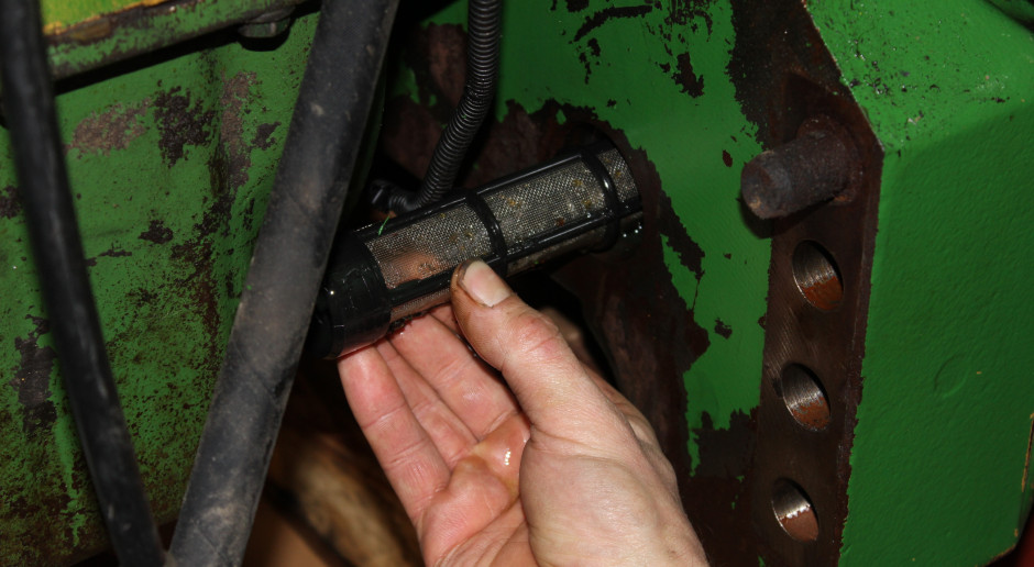

Większość z nas przyzwyczajona jest do tego, że w ciągniku mamy 2 filtry powietrza, od 1 do 3 filtrów paliwowych, filtr oleju silnika i na ogół 2 filtry do skrzyni biegów (odpowiadające na ogół również za hydraulikę zewnętrzną). Ponadto na ogół pamiętamy też o czyszczeniu i wymianie filtrów kabinowych.
Taki schemat zazwyczaj sprawdza się przy ciągnikach, które nie mają na wyposażeniu systemów SCR i posiadają odrębne układy olejowe dla przekładni i hydrauliki siłowej. W ciągnikach z oczyszczaniem spalin przy użyciu mocznika (płynu AdBlue) spotkamy od 1 do dwóch dodatkowych filtrów w tym układzie. Ich wymiana jest bardzo ważna dla poprawnej pracy układu i jest niezbędna co kilkaset godzin pracy.
Filtry te łatwo pominąć, gdyż na ogół są ukryte pod osłonami. Jeśli chodzi o koszty to są na ogół dość niskie w porównaniu do innych filtrów wykorzystywanych w ciągniku - kilkadziesiąt złotych.
Kolejną grupą filtrów, o których łatwo zapomnieć są filtry w odrębnych układach hydraulicznych obsługujących hydraulikę siłową. Takie rozwiązanie występuje np. w marce Fendt i niektórych modelach Massey Fergusona (z przekładnią VT). W takim układzie znajdziemy nawet 4 dodatkowe filtry: wstępny, dokładny, zalewowy i w odpowietrzniku.
Ponadto kolejny filtr można spotkać w niektórych układach pneumatycznych ciągnika. Specyficzną odmianą filtra jest też osuszacz w układzie klimatyzacji. Podlega on okresowej wymianie co 2-4 lata, w zależności od intensywności eksploatacji.
Zdecydowaną większość filtrów można wymienić samodzielnie, warto jednak przeczytać instrukcję, gdyż niekiedy przy wymianie filtra trzeba również zapisać tę czynność w pamięci ciągnika (jest to coraz częściej wymagane już przy wymianie oleju w silniku). Na ogół nie potrzeba do tego komputera serwisowego tylko użycia odpowiedniej sekwencji przycisków sterujących urządzeniami pokładowymi.
