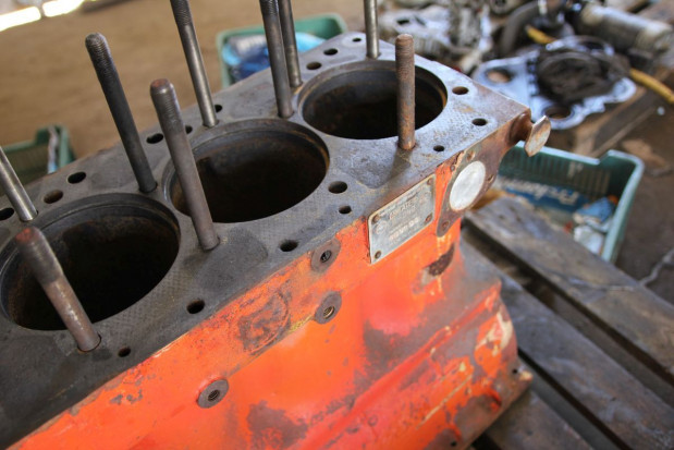

Blok silnika MTZ-82
Blok silnika MTZ-82

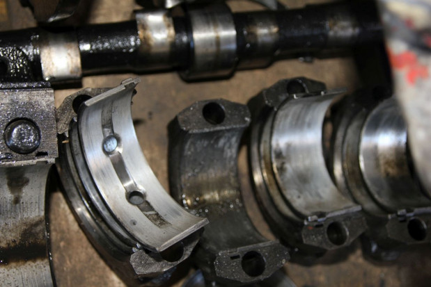

Zużyte panewki wału silnika D-240 MTZ

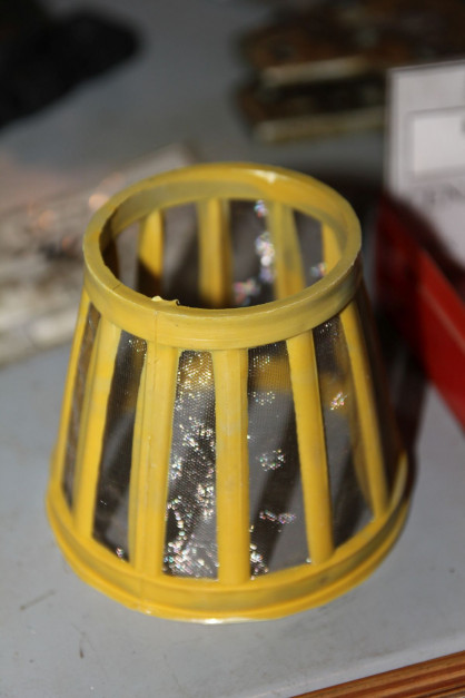

Sitko wirnikowego filtra oleju (bąka) - Przy remoncie zawsze do wymiany
