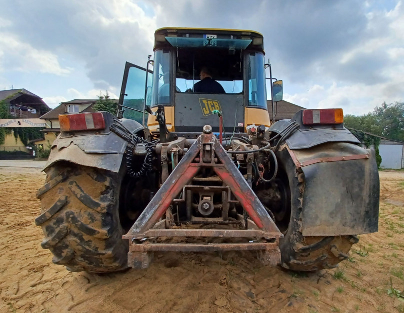

Dzięki ciągnikowi JCB, praca zrobiła się nieco lżejsza i wygodniejsza, ale wciąż czegoś brakowało. Aby nie męczyć się ciągłym przepinaniem, załączaniem, zapinaniem, we wszelkich maszynach pojawiły się trójkąty zaczepowe wzorowane na austriackim wynalazku o nazwie Gangl Docking System.
Z tyłu ciągnika JCB Fastrac z 1996 r. pojawił się system zaczepowy wzorowany na austriackim Gangl Docking System, fot. K.Pawłowski
Austriacka firma Gangl opatentowała i prowadziła sprzedaż innowacyjnych zaczepów, dzięki którym można było w około 6 - 10 sekund, nie wychodząc z ciągnika, podpiąć wszelki sprzęt rolniczy wyposażony w zaczepy systemu Gangl. Operator mógł podjechać ciągnikiem pod np. zgrabiarkę i za pomocą TUZ-a, na którym znajdował się specjalny trójkąt zaczepowy, złączyć się z maszyną. System nie tylko łączył sprzęty, ale także od razu podpinał hydraulikę oraz WOM. Narzędzie mogło obsługiwać maszyny ciągnione, półzawieszane i zawieszane, o różnym stopniu obciążeń. System sprzęgów składał się z dwóch modułów, które są podobne do trójkąta systemu Weiste.
Niestety ostatnie wpisy na stronie, Facebooku i YouTube ze strony Gangl Docking System zatrzymały się na 2017 r. Telefon firmowy milczał, email nie odpowiadał. Pan Marek na wzór Gangl Docking System własnoręcznie wykonał szkice uproszczonego narzędzia i zaczął działać. Wkrótce zakład ślusarski wyprodukował moduły trójkątów zaczepowych, a farmer spod Żyrardowa zamontował odpowiednik austriackiej maszynerii u siebie.
Niestety niemożliwe okazało się automatyczne podłączenie WOM-u i hydrauliki, ale podstawowa funkcja, czyli szybkie podłączanie maszyny się sprawdziło. Dzięki temu wynalazkowi podczepianie maszyn trwa chwilę i jest praktyczne oraz czyste.
Ze zmian z tyłu ciągnika warto podkreślić jeszcze zamontowanie tylnych zaczepów na siłownikach. Główny zaczep działa na siłowniku i steruje trójkątem, a mniejsze siłowniki boczne pomagają ustawić sprzęt w lewo i w prawo. Aby nieco cięższy osprzęt z tyłu nie powodował problemów ze skakaniem maszyny, pomysłowy Marek zamontował sprężyny w zawieszeniu traktora, które mają za zadanie tłumienie efektu skakania pojazdu pod obciążeniem.
