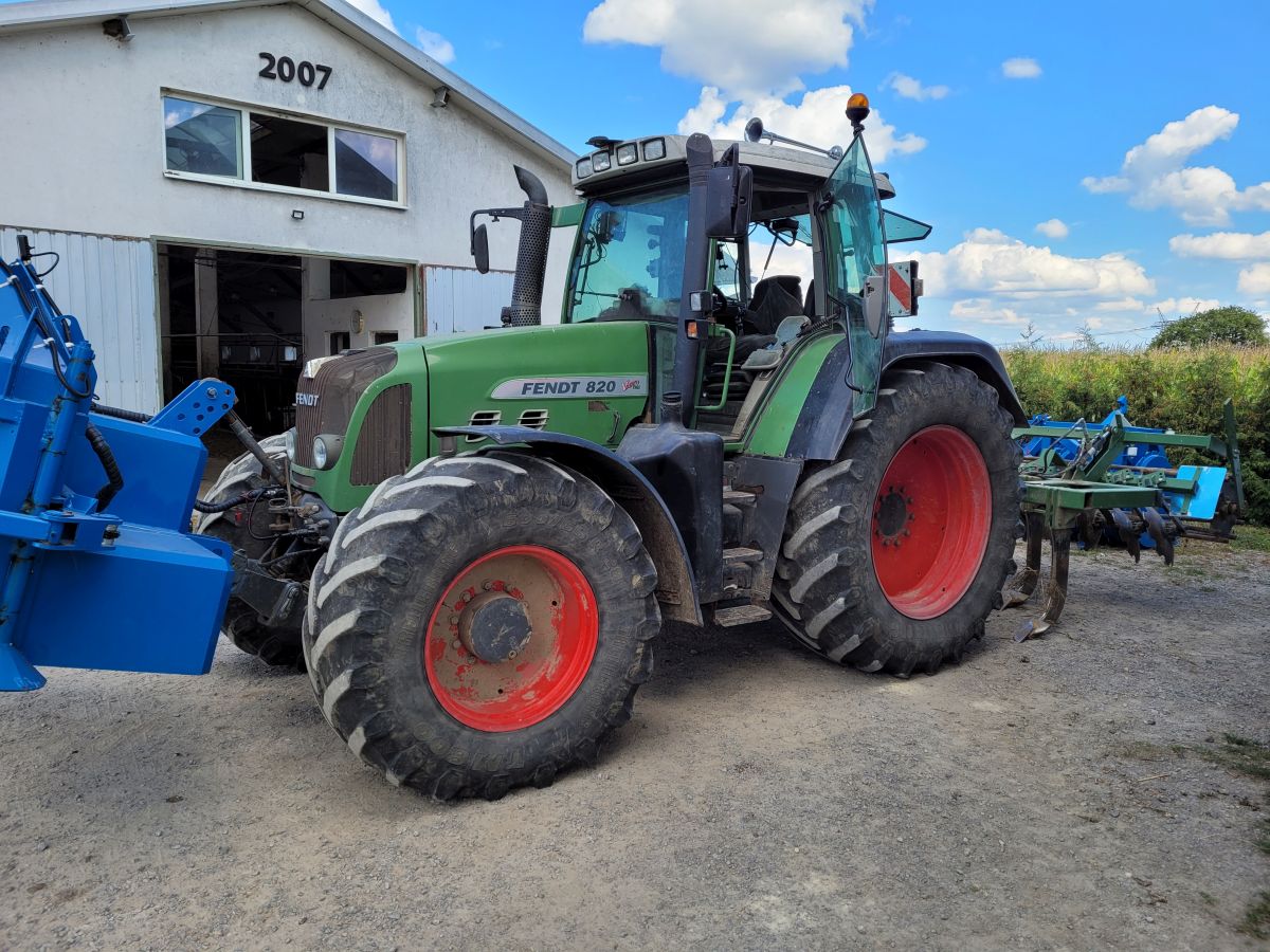

Głównym koniem pociągowym w gospodarstwie jest Fendt 820 Vario TMS wyposażony w autorski system nawigacji GPS fot. Tomasz Kuchta

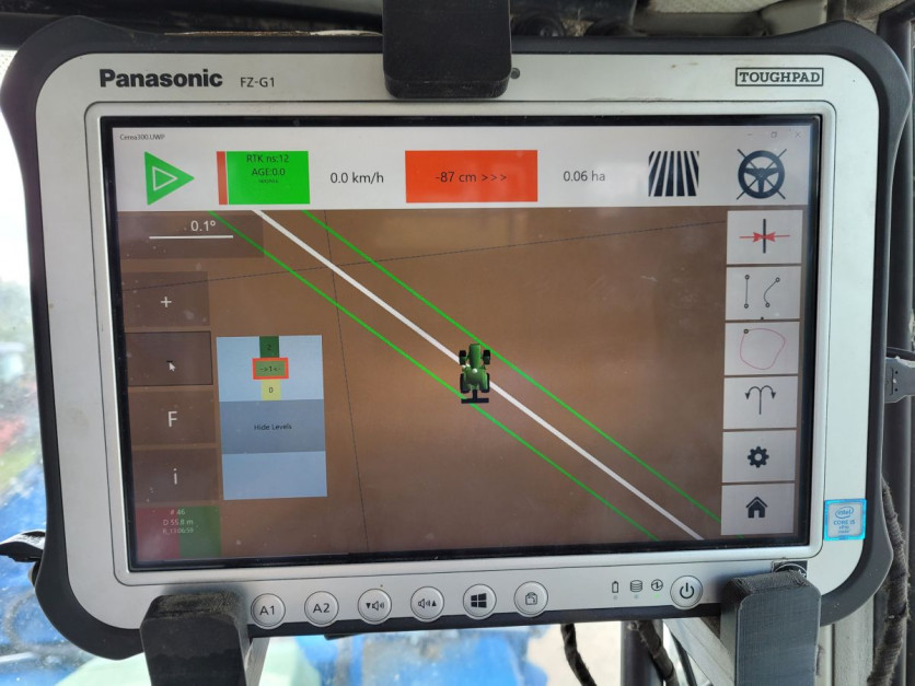

Wiedząc, jak potrzebna przy codziennych pracach jest nawigacja rolnicza, gospodarz postanowił złożyć ją samemu z podzespołów ściągniętych z najodleglejszych zakątków świata.
Nawigacja GPS bazująca na sygnale RKT działa w gospodarstwie Pana Damiana już od kilku lat fot. Tomasz Kuchta
W efekcie już od kilku lat używana jest autorska nawigacja GPS wraz z systemem prowadzenia równoległego. Co ciekawe, dokładność jej pracy wynosi 2 cm i bazuje na sygnale RTK, pochodzącym ze stacji także zbudowanej przez rolnika. Jak się okazuje, jest nie tylko dokładna, ale i przede wszystkim bezawaryjna.
Szerzej samą nawigację oraz przebieg jej budowy opiszemy już niebawem.
