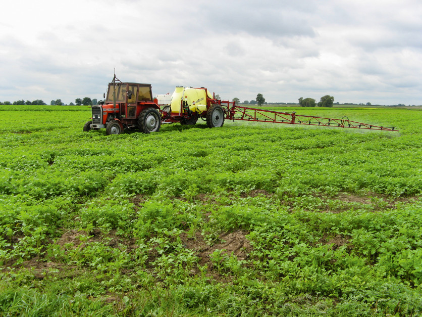

Jak podnieść efektywność zabiegu herbicydowego? ↑ Belka umieszczona zbyt wysoko i szybka jazda to większe ryzyko znoszenia cieczy opryskowej

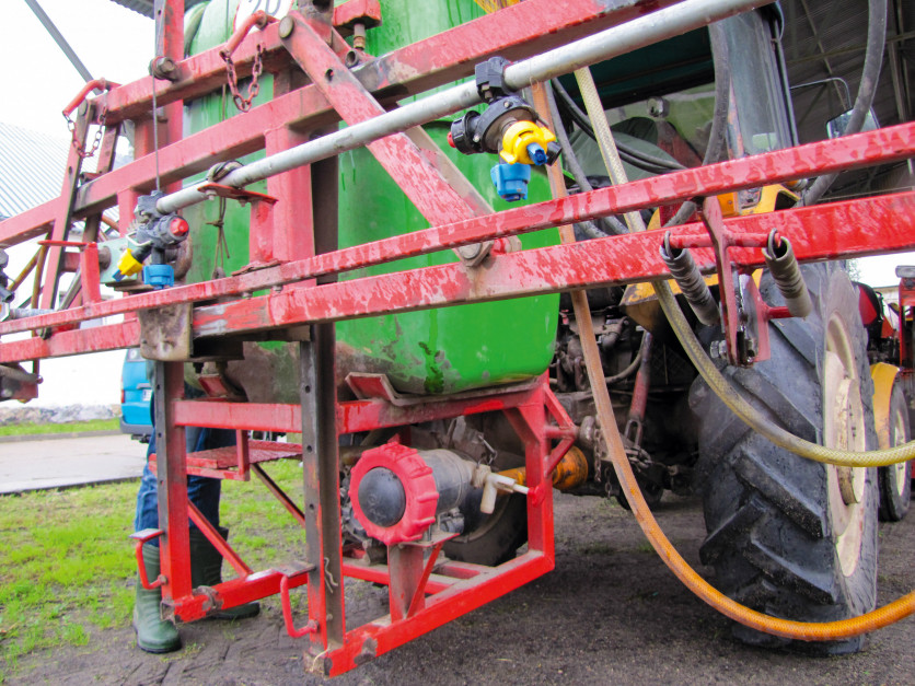

Korpusy rozpylaczy powinny być wyposażone w sprawne zawory przeciwkroplowe (antykapacze)
Zawsze należy stosować się do zaleceń zawartych w etykiecie-instrukcji dotyczących kroplistości oprysku. W celu uzyskania wystarczającej skuteczności preparatów dolistnych działających kontaktowo wymagana jest mniejsza wielkość kropel (najlepiej drobne), umożliwiająca lepsze pokrycie powierzchni zwalczanych chwastów. Do preparatów działających układowo i przy zwalczaniu chwastów, na których ciecz jest dobrze zatrzymywana, kiedy nie są wymagane drobne krople, mogą być stosowane rozpylacze eżektorowe wytwarzające relatywnie największe krople. Dostępne są wersje eżektorowe rozpylaczy płaskostrumieniowych, w tym asymetryczne i dwustrumieniowe. Rozpylacze asymetryczne polecane są do oprysków pasowych oraz do stosowania jako rozpylacze krańcowe na belce polowej w pobliżu granicy pola. Rozpylacze dwustrumieniowe, o dwóch płaskich strumieniach (120°) odchylonych od siebie najczęściej o 60°, są przeznaczone m.in. do zwalczania chwastów w początkowej fazie wzrostu.

W każdej sytuacji, kiedy stosowane są krople drobne lub średnie, należy stosować dostępne sposoby ograniczania znoszenia. Ograniczenie ryzyka znoszenia zawsze umożliwi jazda z mniejszą prędkością i obniżenie belki polowej do wysokości 30-35 cm nad powierzchnią opryskiwanych roślin. Zabiegi należy wykonywać przy prędkości wiatru poniżej 2,0 m/s, przy której następuje najmniejsze znoszenie. Prawo dopuszcza wykonywanie zabiegów opryskiwania przy prędkości wiatru do 4,0 m/s, ale wymagane jest jednocześnie ograniczanie znoszenia w górnym zakresie dopuszczalnych prędkości wiatru (2-4 m/s).
