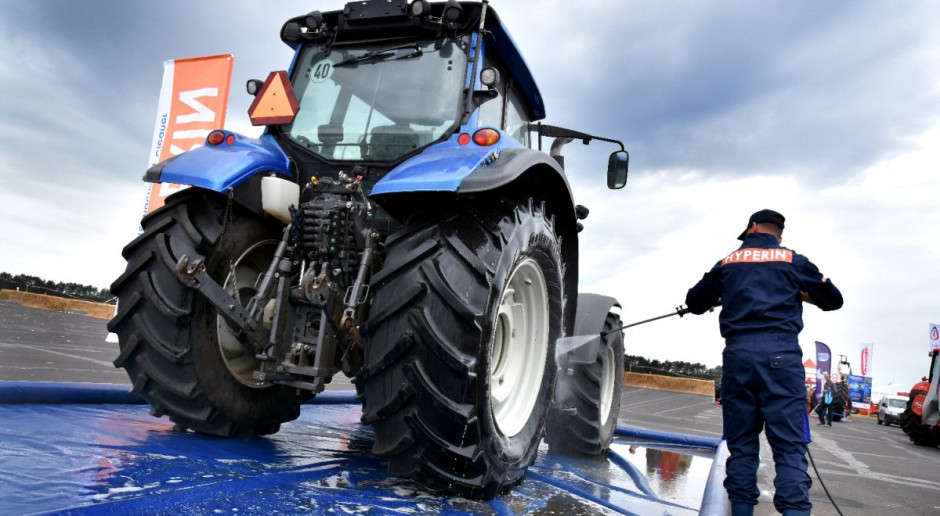

Prawidłowa technika mycia
Środek myjący nakładamy bezpośrednio na zabrudzenia i myjemy pod wysokim ciśnieniem – do wyboru mamy myjki na ciepłą i zimną wodę. Te pierwsze będą skuteczniejsze, jednak też zdecydowanie droższe.
Myjki na zimną wodę spokojnie wystarczą, jeśli skorzystamy z profesjonalnej chemii. Zalecane ciśnienie mycia to około 150 barów – ważne aby nie było za duże, bo może to doprowadzić do mechanicznych uszkodzeń elementów i delikatnych podzespołów.
Należy pamiętać, że najlepszy efekt uzyskamy myjąc od dołu do góry, dzięki temu nie spłukujemy środka i mycie jest znacznie skuteczniejsze. Z kolei spłukując preparat postępujemy na odwrót – od góry do dołu. Taka praktyka pozwoli na znaczące zaoszczędzenie wody

Szczotka zamiast dyszy rotacyjnej
Ostrożnie należy obchodzić się z lancą wyposażoną w dyszę obrotową, gdyż strumień wody, jaki uzyskujemy nawet przy niezbyt wysokim ciśnieniu jest bardzo mocny i może doprowadzić do zerwania naklejek, a nawet do przecięcia uszczelek. W dobie panującej mody na mycie bezdotykowe należy pamiętać, że zwykła szczotka, gąbka lub rękawica znacząco usprawni proces mycia i przyniesie najlepszy efekt.
