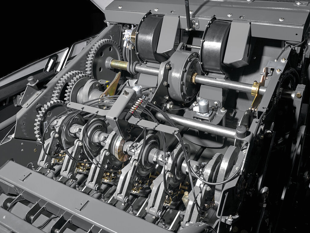

Krok trzeci - wyreguluj dobrze układ wiązania
Na układ wiązania prasy składa się kilka elementów, w tym igły i aparaty wiążące, które zawsze muszą pracować synchronicznie. Jeśli chodzi o igły, kontroluje się przede wszystkim ich położenie względem aparatów wiążących, zwracając uwagę na:
- wysokość – położenie odpowiedniego punktu na igle względem płytki zaciskającej sznurek;
- górne martwe położenie igieł – w tej pozycji elementy wprawiające igły w ruch, czyli wahacz i korba, powinny być ustawione w jednej linii;
- boczne położenie igieł względem tłoka – każda igła powinna opierać się o korpus aparatu wiążącego i być ustawiona równolegle;
- położenie igieł względem tłoka – kontrola oznaczeń na elementach napędowych (korba, wałek i koła zębate) w górnym martwym punkcie tłoka prasy.
Zachowanie czystości podzespołów to jedna z najważniejszych czynności obsługowych fot. Claas
Prawidłowa praca aparatu wiążącego zależy także od zachowania czystości w obszarze aparatów wiążących oraz odpowiedniej jakości sznurka. Należy zwrócić szczególną uwagę na łączenie sznurka pomiędzy dwoma kłębkami. Supeł łączący powinien być płaski, a nie okrągły, tak aby mógł swobodnie przesunąć się w igle oraz aparacie wiążącym.
Kolejną kwestią dotyczącą prawidłowego funkcjonowania układu wiązania jest właściwe przewlekanie sznurka i jego odpowiednie napięcie, które regulujemy na hamulcu sznurka. Hamulec musi być utrzymywany w czystości i pozbawiony resztek plonu, które mogą powodować zmniejszenie naprężenia sznurka.
