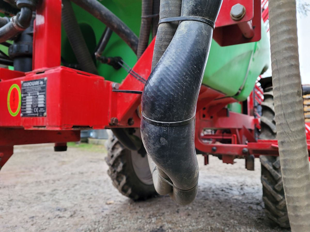

Warto sprawdzić stan wszystkich przewodów w opryskiwaczu i wymienić te, które budzą zastrzeżenia fot. Tomasz Kuchta
