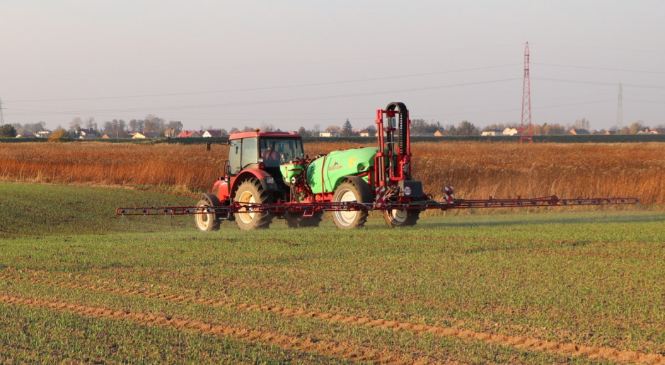

Po skończonych zabiegach polowych nie można zapomnieć o przygotowaniu opryskiwacza na nadejście mrozów, fot. T.Kuchta
