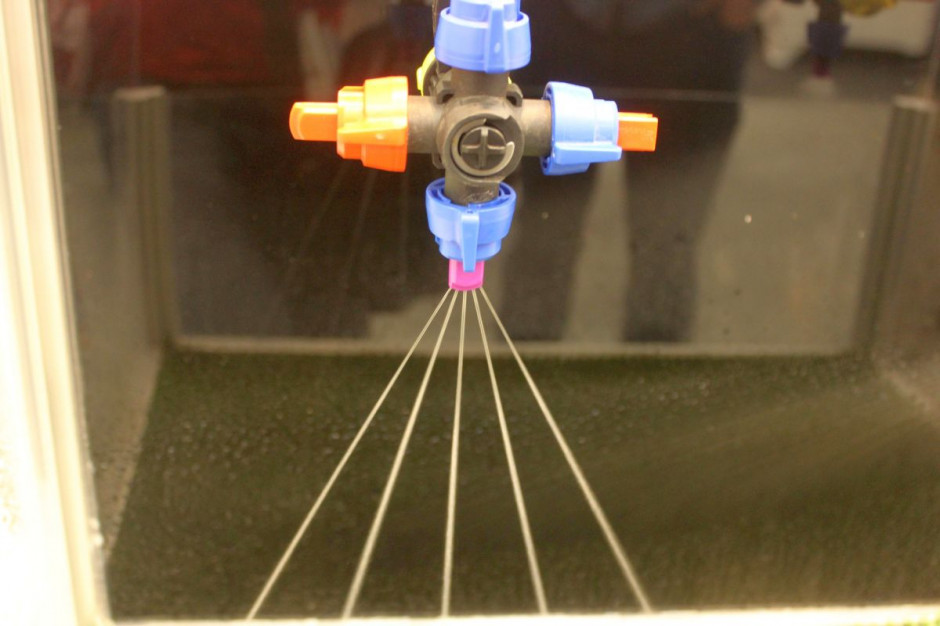

Końcówki rozlewowe do RSM
Najważniejszą kwestią przystosowującą opryskiwacz do RSM jest zmiana rozpylaczy płaskostrumieniowych na końcówki rozlewowe przeznaczone do płynnego nawożenia. Elementy te charakteryzuje konstrukcja z kilkoma okrągłymi otworami (zazwyczaj od 3 do 7). Końcówki nie rozpylają cieczy tak jak przy opryskach związanych z ochroną roślin, ale wydostaje się ona z nich strumieniami na powierzchnię pola.
Załączone końcówki rozlewające RSM, fot.kh
W zależności od sposobu rozmieszczenia otworów wypryskiwane strumienie przyjmują kształt na przykład płaskiego wachlarza, parasola lub stożka. Przykładowo TeeJet oferuje 3-otworowe końcówki SJ-3 ze strumieniami skierowanymi w dół oraz SJ-7 z 7 otworami po bokach tworzącymi strumienie w kształcie parasola. Są to dysze kołpakowe (kołpak i dysza stanowią jeden element).
Podobne rozwiązanie stosuje Lechler, ale tutaj rozlewacze są wachlarzowe. Strumienie w kształcie stożka tworzą rozpylacze Albuz ESI (6 otworów) i EXA (3 otwory), tyle że tutaj otwory są rozmieszczone w dolnej części dyszy.
Polski producent MMAT Agro Technology oferuje np. dysze 5-otworowe, gdzie strumienie tworzą jednopłaszczyznowy wachlarz skierowany w dół. Według producenta takie rozwiązanie zapobiega "samoopryskowi" belki.
Przykład rozlewacza RSM 5-strumieniowego, fot.kh
Ceny końcówek rozlewowych wahają się od kilku do kilkudziesięciu zł. Bardzo dużo zależy tutaj od marki, co również wiąże się z jakością wykonania. Należy jednocześnie dodać, że wydatek końcówek rozlewowych oferowanych na rynku, jest również określony standardowymi kolorami, tak jak ma to miejsce w przypadku rozpylaczy stosowanych w ochronie roślin.
Przy wyborze końcówek rozlewowych warto zwrócić uwagę, czy będą one pasowały do głowic lub czy potrzebna będzie wymiana kołpaków. Konieczność wymiany tych elementów spowoduje poniesienie dodatkowych kosztów.
