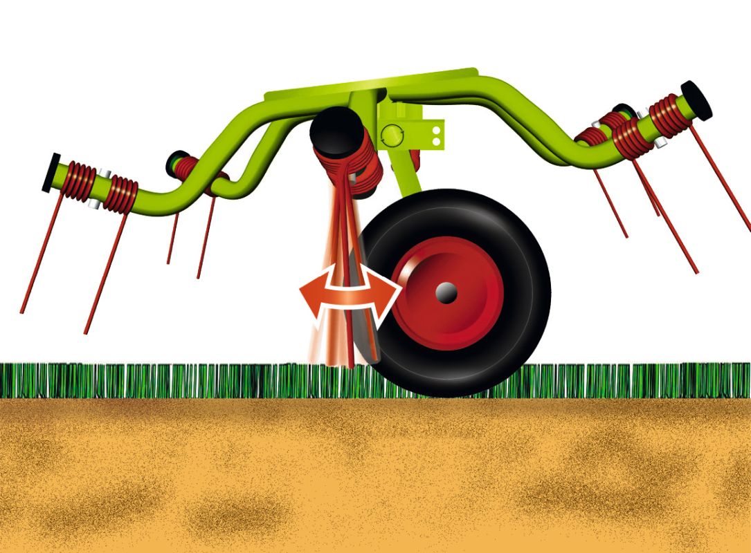

– Większość przetrząsarek jest wyposażona w otwór fasolowy na trójkącie zaczepowym do górnego cięgła TUZ ciągnika. Jeżeli przetrząsacz wyposażony jest w koło kopiujące na tym trójkącie, to sworzeń górnego cięgła powinien swobodnie poruszać się w otworze fasolowym. W tym przypadku koło kopiujące przejmuje w całości zadanie kopiowania terenu – mówi Paweł Baurycza z Claas Polska.

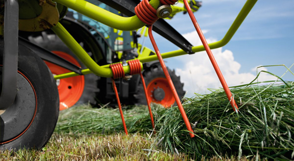

Poprawne ustawienie wysokości roboczej definiuje w pierwszej kolejności czystość i jakość zbioru. Wskazanie jest następujące: zęby wirnika ustawiamy tak daleko od ziemi, aby zbierany materiał był czysto podnoszony.
– Istotne jednak, aby nie dochodziło do uszkodzenia darni – zauważa ekspert. – Odległość zębów przetrząsarki od ziemi regulujemy górnym cięgłem TUZ ciągnika, odpowiednio ją skracając lub wydłużając. Początkowe ustawienie to około 20 mm zębów do podłoża – dodaje.

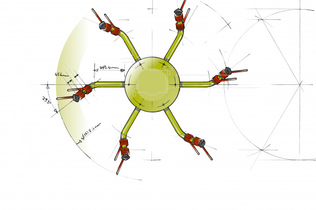

Rozwiązania technologiczne w przetrząsaczach skupiają się na uzyskaniu czystej paszy przy zachowaniu dużej wydajności powierzchniowej. Dzięki zastosowaniu okrągłego profilu ramienia wirnika unikamy zjawiska owijania się materiału. Profil rury zwiększa wytrzymałość poszczególnych ramion, a w połączeniu z niezwykle trwałym, palcowym przeniesieniem napędu między wirnikami maszyna jest w stanie sprostać każdemu wyzwaniu.
Palce wirnika są symetryczne dzięki zastosowaniu zakrzywionego profilu ramienia, które jest pochylone do tyłu pod kątem 29,3°.
– Pozwala to zwiększyć wydajność zbioru poprzez wydłużenie czasu pracy pojedynczych wirników. Kolejną zaletą jest delikatne traktowanie materiału i szeroki obraz rozrzutu. Takie rozwiązanie niesie ogromne korzyści dla gospodarstw, którym zależy na wysokiej jakości paszy i dużej wydajności zbioru – zauważa Baurycza.
