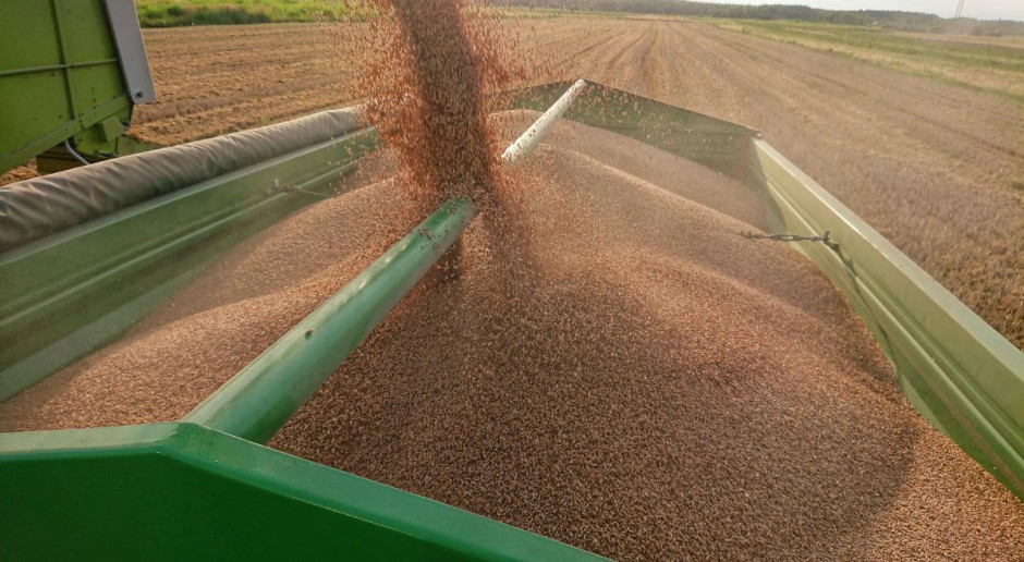

Jak uszczelnić przyczepę do transportu ziarna? Odpowiednie uszczelnienie przyczepy jest gwarancją szczelnego transportu nawet najdrobniejszego ziarna. fot. Tomasz Kuchta

Zlokalizuj nieszczelności
Przed przystąpieniem do uszczelniania przyczepy należy dokładnie zweryfikować wszystkie miejsca, w których owe nieszczelności mogą się pojawić. Najczęściej będą to wszelkie łączenia pomiędzy burtami oraz między podłogą, a burtami.
