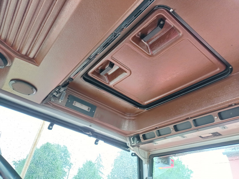

W zależności od samej konstrukcji dachu ciągnika i tego, czy jest otwierany całkowicie czy też ma uchylany szyberdach, można także zastosować 2-3 warstwy kilkumilimetrowej maty. Ważne, żeby była wodoodporna.
