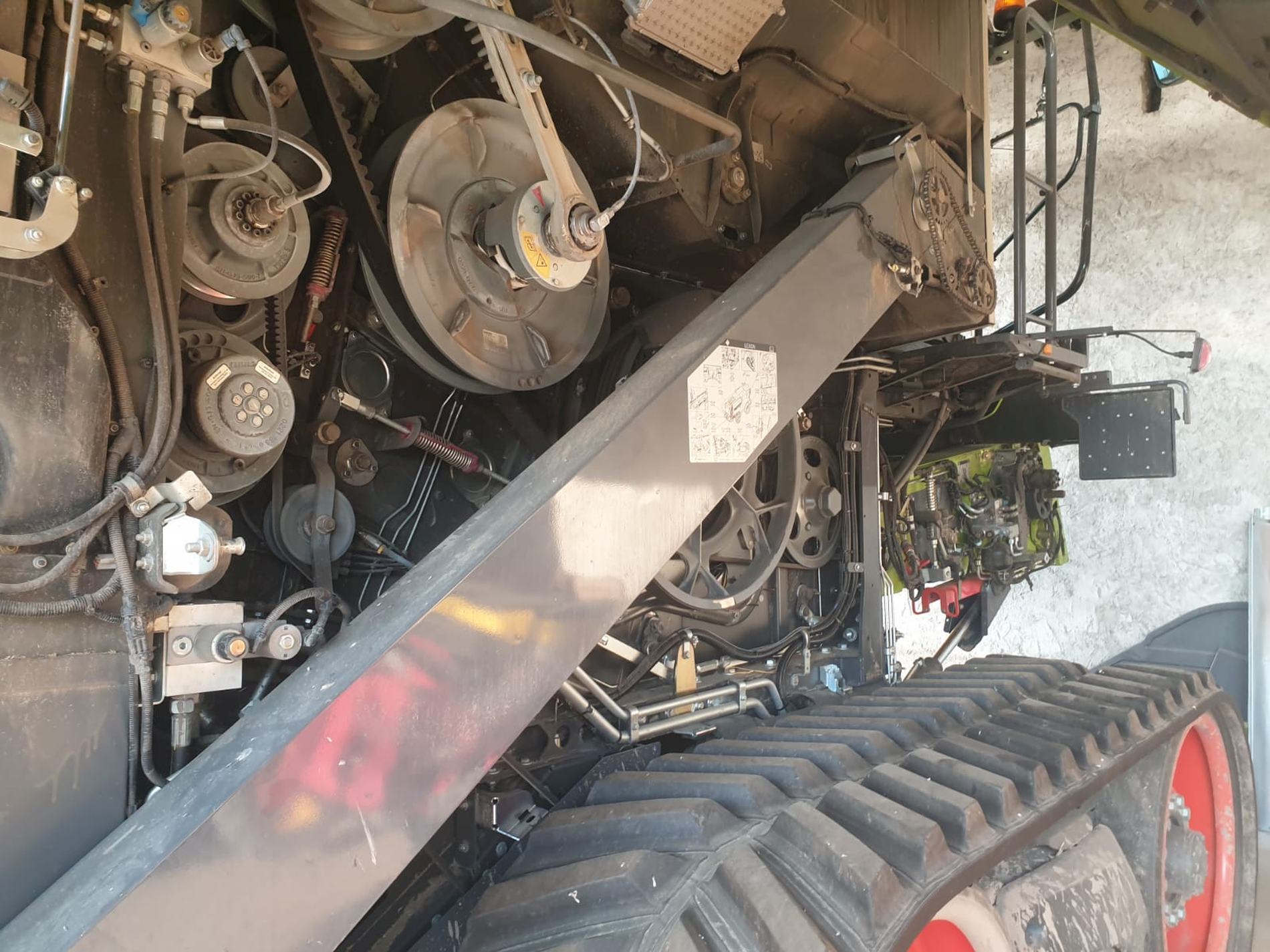

 Kombajn to skomplikowana maszyna z mnóstwem miejsc gdzie zatrzymują się resztki roślinne – mniejsze i większe, plewy, kurz z roślin, ziemia i pył. Tego typu zanieszczyszczenia charakteryzują się dużą higroskopijnością – bardzo dobrze pochłaniają wodę i wilgoć – nawet tę z powietrza nieogrzewanego garażu, a tym bardziej wiaty.
Odsłonięta całkowicie prawa strona kombajnu Claas Lexion 8800 w gospodarstwie rodziny Kieloch, fot.M.Kieloch

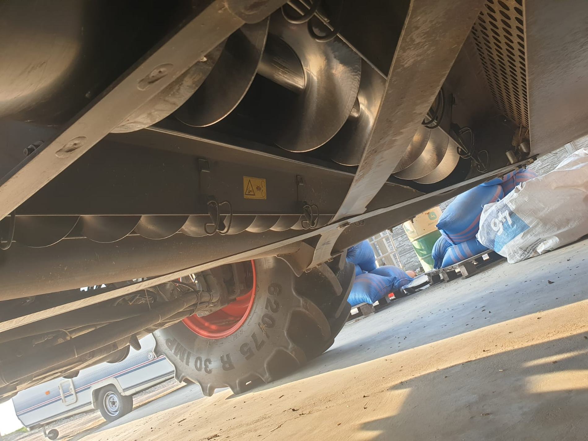

- Zasadniczo jednak kombajnu się nie myje. W środku wszystko powinno się wydmuchać. Trzeba pootwierać wszelkie osłony i czyścić sprężonym powietrzem gdzie się tylko da żeby nie pozostawić pożywki dla szczurów i myszy. Najważniejsza zasada to solidne wyczyszczenie maszyny i żeby była przechowywana na sucho, czyli chociaż pod jakimś dachem – podsumowuje Janicki.
Czyszczenie kombajnu od spodu - odsłonięte przenośniki ślimakowe, fot.M.Kieloch

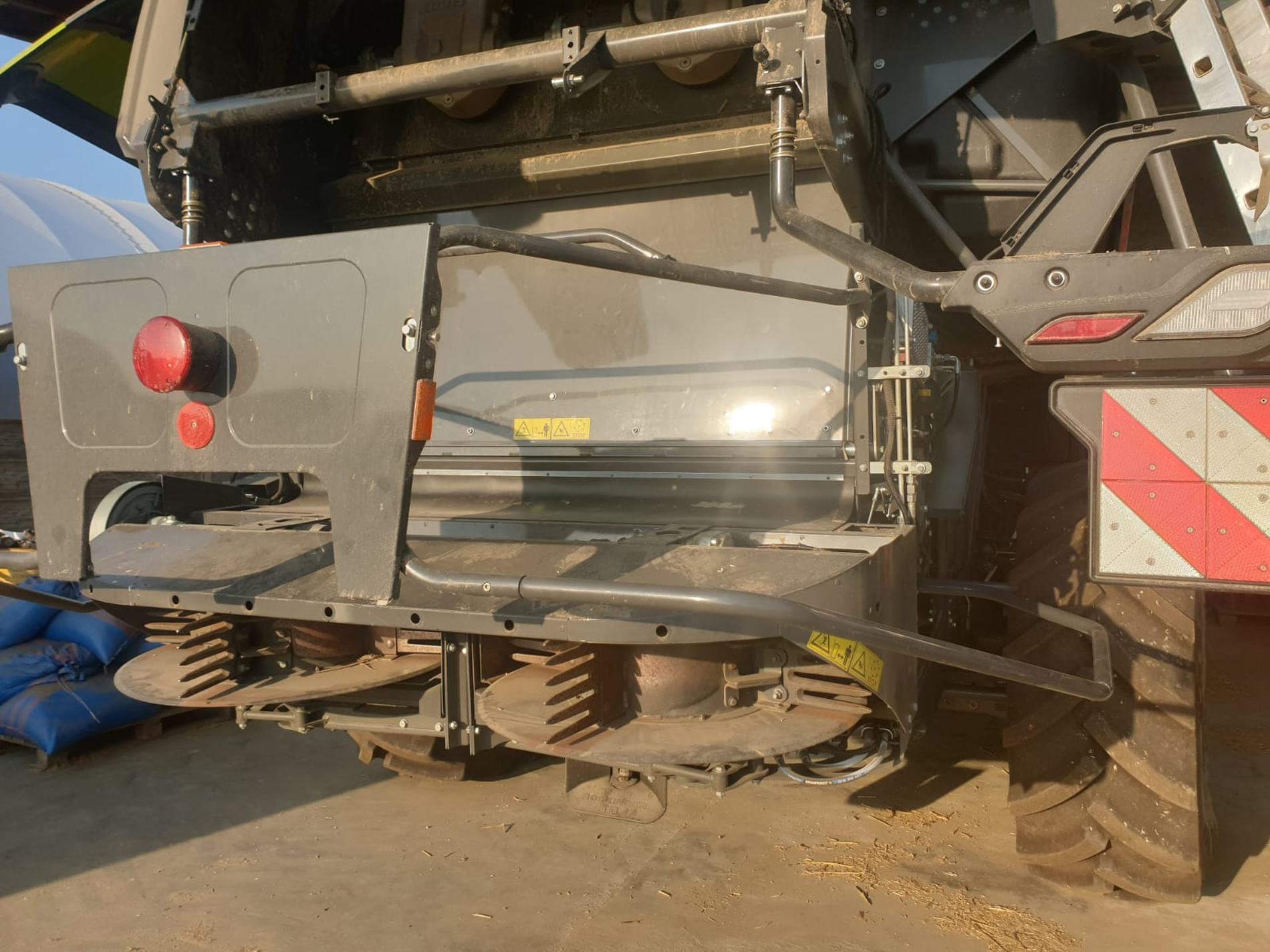

Perfekcyjnie oczyszczone rozrzutniki plew i sieczkarnia, fot.M.Kieloch
Na pytanie, czy po takim czyszczeniu występuje problem z gryzoniami odpowiada, że nie, bo „zdechłyby z głodu”.

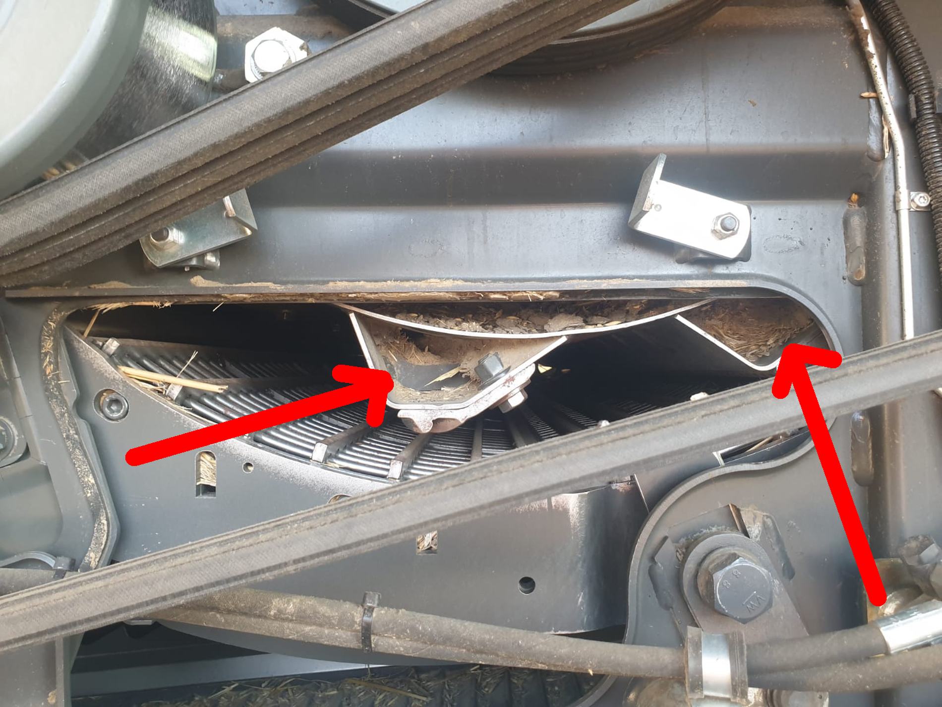

- Zdarzają się przypadki, że kombajn rusza do sezonu i ma wibracje, których nie można zlokalizować. Co się może dziać? Listwy bębna młócącego zostały oczyszczone z zewnątrz, a w środku gromadzi się brud i po 2-3 latach maszyna dostaje wibracji, bo szwankuje wyważenie wału. Listwy trzeba wydmuchiwać też w środku – radzi Marek Kieloch.
W tym celu używana jest długa rurka. Samo wdmuchiwanie powietrza z pistoletu do wnętrza cepa nie wystarcza.
Listwy cepów zanieczyszczone w środku - tutaj też brud trzeba usunąć, bo wał może stracić wyważenie i powodować wibracje/bicie, fot. M.Kieloch
