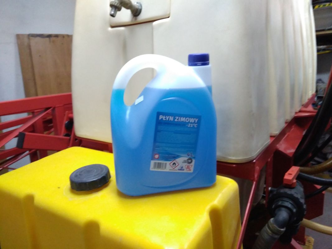

W sytuacji gdy dysponujemy jednak bardziej rozbudowanym opryskiwaczem, wówczas szybciej i łatwiej będzie zalać zbiornik płynem niezamarzającym na bazie glikolu.
W dalszej kolejności należy zadbać o to, aby płyn został rozprowadzony po całym układzie cieczowym. W tym celu należy na chwilę włączyć wałek odbioru mocy, a następnie przejść przez wszystkie funkcje opryskiwacza, począwszy od rozwadniacza bocznego, jego mieszadła, systemu płuczącego zbiornik główny itd.
Do zalania średniej wielkości opryskiwacza wystarczy ok. 20-25 l płynu na bazie glikolu. Taką ilość nabędziemy już od 150 zł za opakowanie o pojemności 20 l fot. Farmer
Po tej operacji wystarczy włączyć oprysk, tak aby płyn został przemieszczony układem cieczowym, aż do rozpylaczy. Gdy zauważymy, iż z dysz wypływa nasz niezamarzający roztwór, operację możemy zakończyć.
W praktyce, do zabezpieczenia opryskiwacza o pojemności ok. 2 tys. l i belce o szerokości 15 m wystarczy 20-25 l płynu. Taką ilość nabędziemy już od 150 zł za opakowanie o pojemności 20 l. Oczywiście jeśli dysponujemy bardziej zaawansowaną maszyną o szerszej belce, wówczas należy zastosować większą ilość roztworu.
