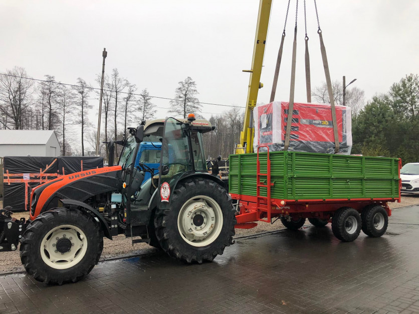

Agregaty w tej chwili schodzą jak świeże bułeczki. Urządzeń zaczyna brakować, fot. Marcin Miziak
