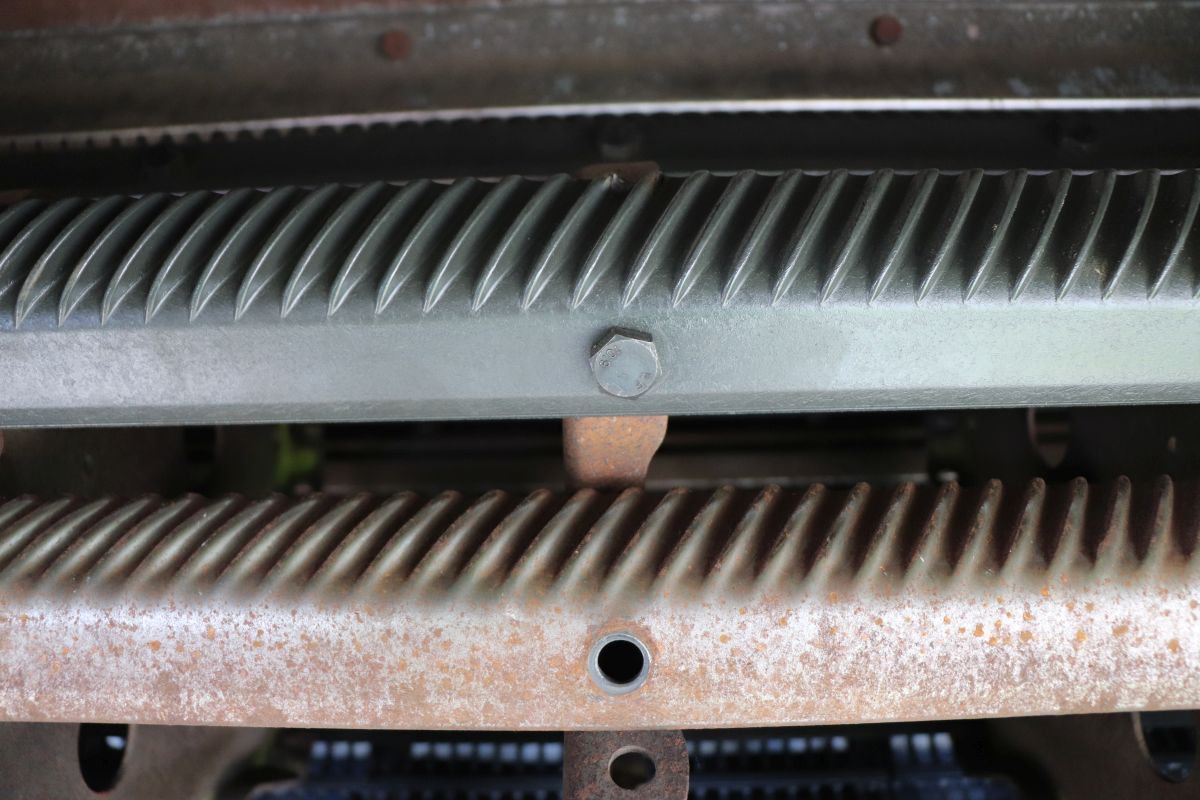

Wraz z przebiegiem kombajnu zużyciu ulegają cepy bębna młócącego oraz klepisko. Oba te elementy z czasem ścierają się, stając się przy tym bardziej owalnymi, a szczelina między nimi ulega powiększeniu, co finalnie doprowadza do spadku jakości omłotu.
Wyeksploatowane cepy stają się półokrągłe, przez co ziarno traktowane jest zbyt łagodnie fot. Tomasz Kuchta
Szczególnie w przypadku zbioru jęczmienia dobry stan młocarni będzie gwarantem prawidłowego oczyszczenia ziarna z ości.
- Przed sezonem dokonałem wymiany cepów na bębnie młócącym oraz oddałem klepisko do regeneracji. Efekt jest taki, że obecnie zbierany jęczmień ozimy jest właściwie krystalicznie czysty - ości występują naprawdę sporadycznie – dodaje rozmówca.
