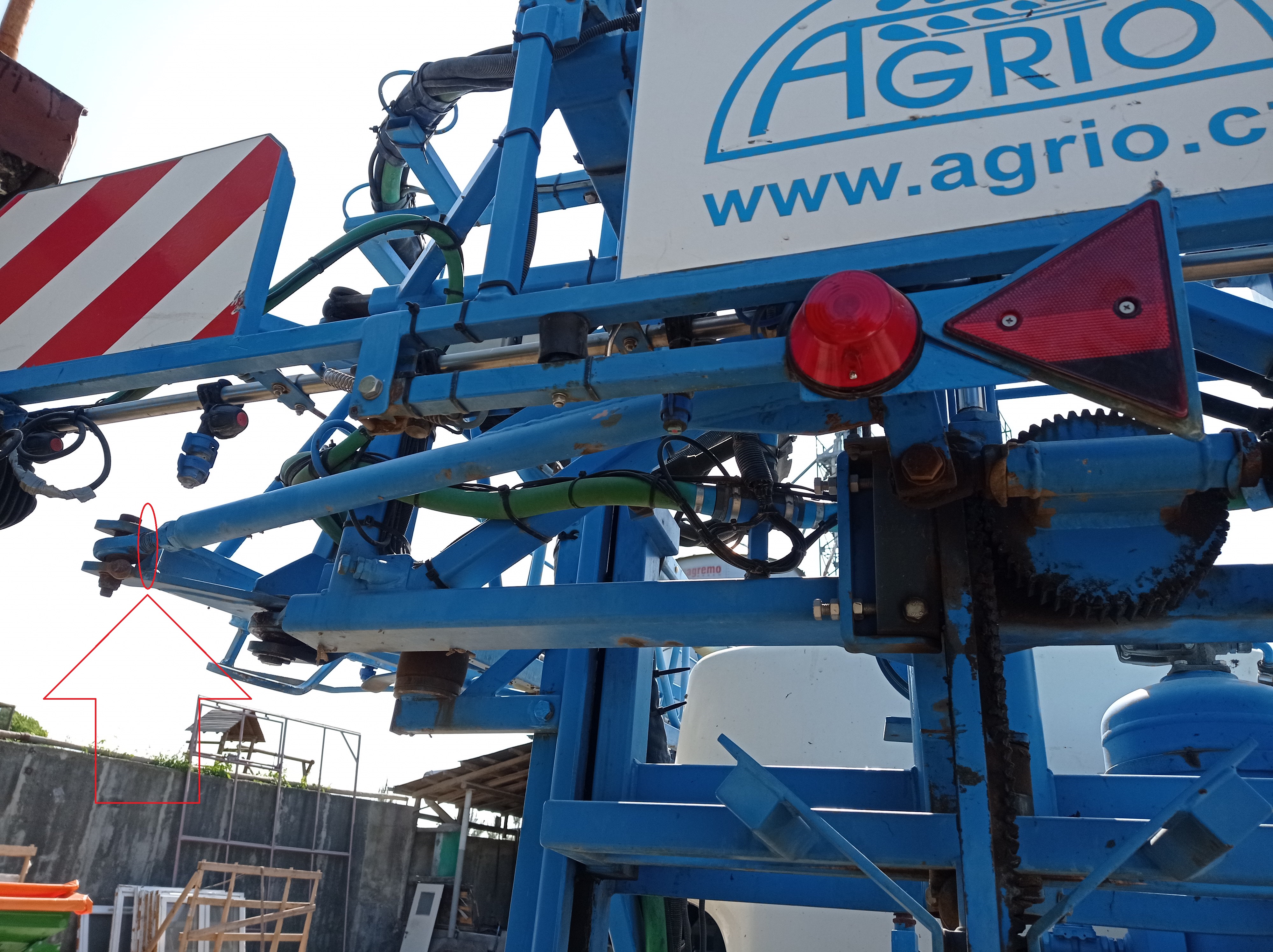

Przyczyną awarii było uszkodzenie cięgła zakończonego przegubem kulowym, które służy do rozkładania lewej lancy opryskiwacza Agrio. Na poniższym zdjęciu po lewej stronie czerwonym kółkiem zaznaczone jest miejsce pęknięcia (za gwintem tuż przed oczkiem) – foto przykładowe z innego egzemplarza czeskiej maszyny.
Lanca opadła na glebę i operator ciągnika nie mógł jej złożyć w pozycję transportową. Co mogło być powodem uszkodzenia maszyny? Najprawdopodobniej zaczepienie belką opryskową o jedno z drzew lub o ruiny starej stodoły, które okalają działkę. Na usprawiedliwienie operatora napisać trzeba, że na tak małej powierzchni tak dużym zestawem o taką sytuację nietrudno.
