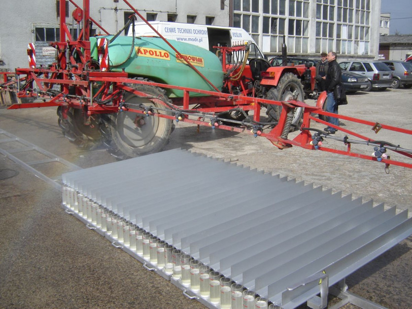

- Najlepiej byłoby sprawdzić rozpylacze w stacji kontroli opryskiwaczy przy wykorzystaniu stołu rowkowego, na którym odbywa się ocena równomierności poprzecznej oprysku. W przypadku stołów manualnych, które są zdecydowanie najpopularniejsze, nie więcej niż 10 proc. wyskalowanych menzur może się odchylać o 15 proc. od wartości średniej – wyjaśnia Eugeniusz Tadel, ekspert techniki ochrony roślin Naczelnej Organizacji Technicznej NOT.
Profesjonalna ocena równomierności poprzecznej na stole rowkowym w Stacji Kontroli Opryskiwaczy fot. Eugeniusz Tadel
