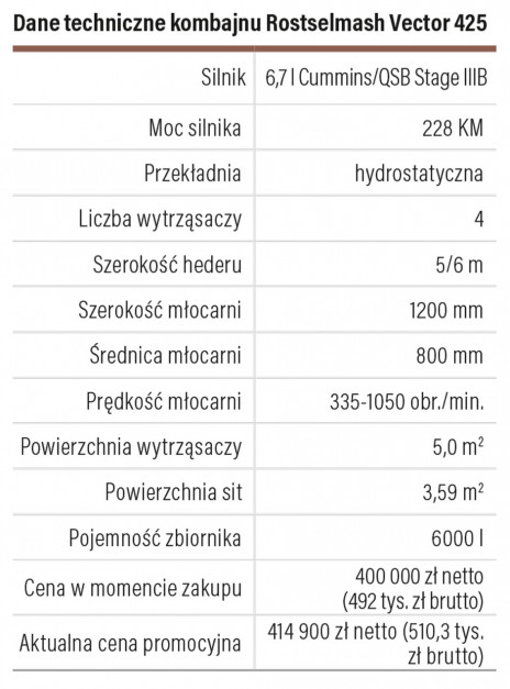

Rostselmash Vector 425 napędzany jest 6-cylindrową jednostką napędową marki Cummins o pojemności 6,7 l i mocy maksymalnej 228 KM. Tym, co odróżnia maszynę z Rostowa nad Donem od europejskiej konkurencji, jest m.in. bęben młócący o średnicy 800 mm, podczas gdy w przypadku New Hollanda TC5.80 średnica bębna wynosiła 607 mm, a w Claasie Tucano zaledwie 450 mm. Dzięki temu kombajn bardzo dobrze radzi sobie podczas pracy z niskimi obrotami i osiąga wysoką wydajność. Władysław Nowak zaznacza, że w przypadku suchej kukurydzy udało się zejść z obrotami bębna młócącego nawet do 320 obr./min. Dodatkowo młocarnia wyposażona jest w dwustopniową przekładnię umożliwiającą wybór wyższych i niższych obrotów. Kukurydza oraz soja koszone były przy użyciu niższego zakresu. Nowak chwalił również czystość i jakość wymłóconego ziarna, jednak należy pamiętać o kontrolowaniu prędkości koszenia, gdyż kombajn może pobrać więcej materiału, niż jest w stanie wyczyścić.
W przypadku suchej kukurydzy wydajność zbioru z 6-rzędową przystawką kształtowała się w przedziale 15-20 t/h. Koszenie zbóż i soi w obu kombajnach realizowane było przy wykorzystaniu 5-metrowego hederu. W przypadku soi Nowak mówi o niewiarygodnej wręcz wydajności ok. 5 ha/h przy plonie ponad 2 t/ha, z kolei w pszenicy przy średnim plonie na poziomie 6 t wydajność u rolników kształtowała się na poziomie 2-2,5 ha/h.

    Ten kombajn ma dziwnie małe koła jezdne,wogóle jest dziwny, szerokość młocarni 120cm , tylko 4 klawisze,do tego średnica młocarni 80cm .Może to się sprawdzi, ale potrzeba lat żeby z tych prototypów powstały kiedyś dobre maszyny.Ale cena to już jak za prawie dobry kombajn.
    • Jan 2020-03-11 09:44:17
      Kombajn Vector nie jest żadnym prototypem na rynkach światowych jest już od niecałych 20 lat. Średnica bębna młócącego 800mm (10 cepów) oraz wielkość klepiska pozwala mu uzyskać dobre wydajności pomimo 4 wytrząsaczy.
