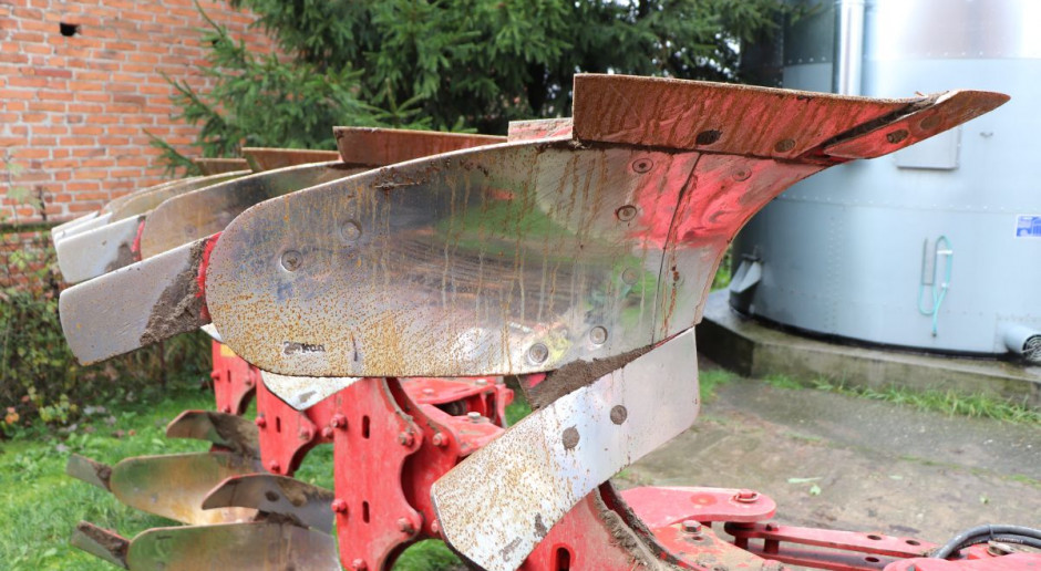

Elementy szczególnie narażone na korozję
Częściami szczególnie narażonymi na korozję - przede wszystkim w maszynach uprawowych, ale również np. kombajnach do zbioru okopowych, są przede wszystkim elementy które nieustannie pracują w ziemi, gdzie ze względu na tarcie, bardzo szybko ścierany jest fabryczny lakier, bądź inne warstwy ochronne. Elementy z uszkodzoną powłoką ochronną, lub całkowicie jej pozbawione są narażone na intensywne korodowanie, nawet gdy maszyna nie jest wystawiona bezpośrednio na niekorzystne warunku zewnętrzne.
Użytkownicy często nie przywiązują uwagi do posezonowego dokładnego oczyszczenia maszyn, przez co w miejscach gdzie przykleiła się wilgotna ziemia pojawiają się idealne warunki do rozwoju korozji. Korozja najczęściej obejmuje takie elementy jak chociażby odkładnie pługa, wały, talerze, czy redlice agregatów.
