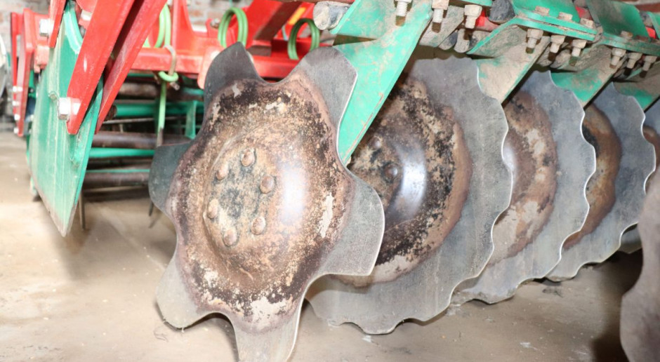

W jaki sposób możemy zapobiec pojawieniu się korozji oraz jeśli już do niej doszło, to jak skutecznie spowolnić ten proces?
Najprostsze sposoby
Elementy robocze należy dokładnie oczyścić naftą, a następnie nanieść powłokę ochronną pędzlem. Istotne jest, aby do tego celu nie używać oleju przepalonego, gdyż ze względu na zawartość siarki przyspieszy on proces korozji. Popularnym rozwiązaniem w tym wypadku jest stosowanie mieszanki smaru i oleju napędowego bądź oleju do pił.
