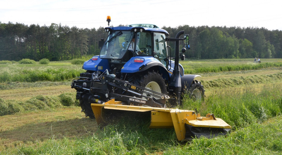

Kondycjoner powoduje spulchnienie pokosu i przełamanie łodyg, bardzo często eliminując potrzebę przetrząsania pokosu, fot. mw

    Kosiarka na zdjęciu przecietna ciagnik najlepszy w swojej klasie.
