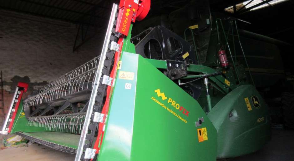

Kosy boczne do rzepaku. Co i za ile? Wśród napędów kos bocznych wyróżniamy trzy warianty: mechaniczny, elektryczny oraz hydrauliczny, fot. materiały prasowe
Przynajmniej jedna kosa boczna jest niezbędnym wyposażeniem stołu do rzepaku i w znaczący sposób ułatwia jego zbiór. Na rynku znajdziemy kosy napędzane mechanicznie, elektrycznie oraz hydraulicznie. Którą z nich wybrać i w jakiej cenie można je kupić?
Przy wyborze przystawki do rzepaku podstawowym pytaniem, na jakie rolnik musi znaleźć odpowiedź, to wybór kosy bocznej. Producenci w tym zakresie oferują kosy z trzema rodzajami napędów.
