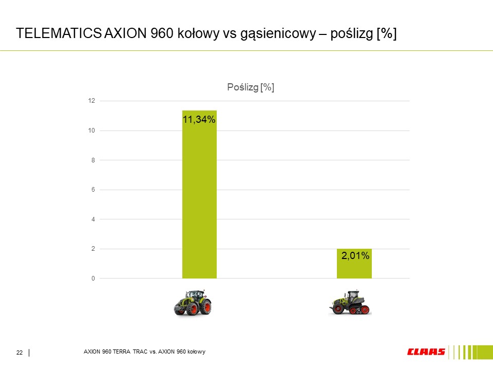

Do pomiaru zagęszczenia gleby z kolei wykorzystano penetrometr. System telemetryczny Claas Telematics otrzymywał dane z sieci CAN ciągników i pozwolił na sprawdzenie obciążenia silnika, prędkości obrotowej i prędkości jazdy mierzonej radarem oraz poślizgu maszyny.

Podjęto również próbę sprawdzenia, w jakim stopniu ciągnik kołowy zagęszcza glebę jeśli zdejmiemy z niego obciążnik przedni w tym przypadku o wadze 2,6 t. Okazało się, że rezygnacja z balastu pozwoliłaby na zmniejszenie zagęszczenia w wierzchniej warstwie gleby (0–15 cm) o ok. 20-30 proc. Dalsze wyniki doświadczeń wykazały jednak, że w przypadku ciężkich prac uprawowych wykorzystujących maksymalną siłę uciągu niewskazana jest rezygnację ze wspomnianego balastu, ponieważ średnie wartości poślizgu zbliżały się do tych, których nie powinniśmy przekraczać chcąc pracować z optymalnym zużyciem paliwa.
Sprawa ma się natomiast trochę inaczej jeśli chodzi o lżejsze prace polowe. Tutaj warto zastanowić się nad zasadnością użycia ciężkiego obciążnika, bowiem poślizg jest mniejszy, a niższa waga ciągnika ma korzystniejszy wpływ zarówno na strukturę gleby jak i niższe spalanie samej maszyny.
Przy obciążeniu silnika, które w trakcie doświadczeń w Wielkopolsce wyniosło prawie 100 proc. (98,67 Axion 960 i 99,64 Axion TT) ciągniki uzyskały średnią prędkość roboczą z kultywatorem Opus 400 odpowiednio 8,33 i 9,67 km/h przy podobnych obrotach 1626. Ciągnik półgąsienicowy uzyskał więc większą wydajność przy mniejszym zużyciu paliwa!
