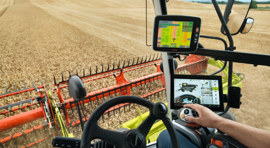

Mapowanie plonu - co zrobić aby było rzetelne? Mapowanie plonu widoczne na monitorze S10 kombajnu Claas, fot.Claas

Trzeci sposób to zapis i wyświetlanie danych o plonie w terminalu S10. Jeżeli zależy nam na możliwości obserwacji danych o plonie w czasie rzeczywistym, to wystarczy odblokowanie funkcjonalności TC-BAS i TC-GEO w terminalu do jazdy automatycznej S10.
