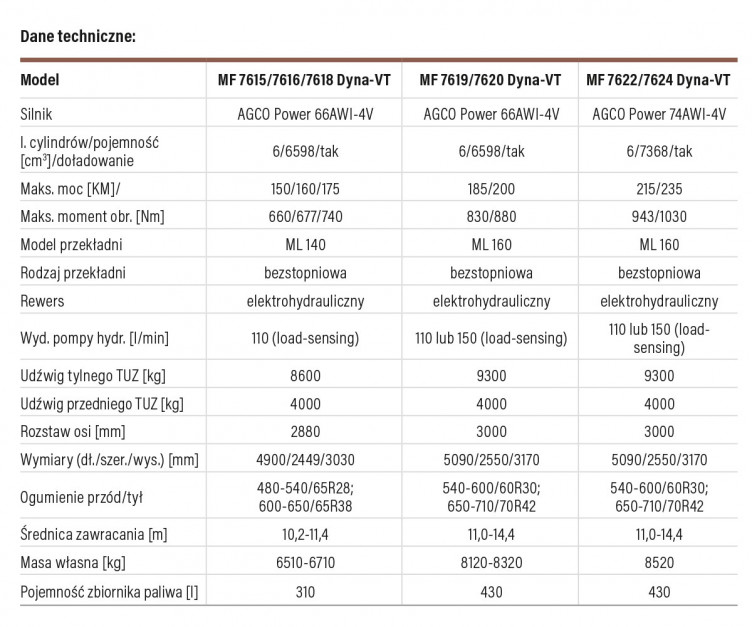

Co wart jest kilkuletni Massey Ferguson na podzespołach Fendta, sprawdźmy na przykładzie serii 7600 Dyna-VT, którą produkowano od końca 2011 r. do 2015 r. Oczywiście, seria 7600 składa się również z modeli opartych na typowej dla marki przekładni powershift Dyna-4 (tylko w najmniejszym modelu 7614) lub Dyna-6. Jednak różnice techniczne między modelami ze skrzynią Dyna-VT i Vario są na tyle duże, że trzeba na nie spojrzeć jak na inne ciągniki, zwłaszcza jeśli chodzi o przebieg eksploatacji, możliwości i komfort jazdy.
W skład serii 7600 z przekładnią bezstopniową wchodzi 7 modeli: 7615, 7616, 7618 o mocach maksymalnych od 150 do 175 KM i rozstawie osi 2,88 m oraz modele: 7619, 7620, 7622 i 7624 o mocach od 185 do 235 KM i rozstawie osi 3 m. W modelach: 7615, 7616, 7618, 7619 i 7620 zastosowano silnik AGCO Power o pojemności 6,6 l, a w większych – AGCO Power o pojemności 7,4 l.

Co wspomniane ciągniki łączy z marką Fendt? Przede wszystkim skrzynia biegów i tylny most, a zatem również tylny TUZ i układ hydrauliczny (oddzielny dla hydrauliki zewnętrznej). Czy w związku z tym można powiedzieć, że Fendt i Massey Ferguson w tym przypadku to to samo? Gdyby tak było, to skąd tak duże rozbieżności w cenie nowych, ale i używanych maszyn? Massey Ferguson serii 7600 Dyna-VT wykorzystuje te same podzespoły układu napędowego co Fendt 700 (produkowany od 2011 r.) i większa seria 800 (w mniejszych modelach przekładnię Vario ML130 i w większych ML 160), ale na tym podobieństwa się kończą. Każda z marek poszła własną drogą, jeśli chodzi o poziom wyposażenia wnętrza, a nawet sterowanie tą samą przekładnią. Ferguson po swojemu zaprojektował np. elektronikę sterującą – zdaniem mechaników, komplikując ją w stosunku do systemów Fendta. Ponadto wspomniane modele Fendta bazują na silnikach firmy Deutz i mają m.in. zupełnie inaczej rozwiązane zawieszenie przedniej osi. Niekompatybilne ze sobą są też elementy rolnictwa precyzyjnego oferowane w tych markach, np. anteny GPS dopiero od serii 7700S są wymienne z antenami z ciągników Fendta.
