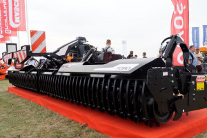

Arkadiusz Ozimek, rolnik z powiatu lubaczowskiego, dokładnie 6 lat temu stanął przed decyzją zakupu brony talerzowej. Maszyna miała być wykorzystywana zarówno przy zrywaniu ścierniska, jak i podczas doprawiania gleby przed siewem. Farmer miał okazję przetestować także bronę talerzową marki Agrisem, jednak ostatecznie wybór padł na Amazone’a Catrosa+ 6001/2TS o szerokości roboczej 6 m. – Początkowo szczególnie spodobała mi się lekkość pracy tej maszyny, jak również fakt, iż zostawiała po sobie bardzo równe pole. Dodatkowym, istotnym aspektem była atrakcyjna cena, którą w tym momencie zaoferował dealer. Finalnie za „Amazonkę” zapłaciłem ok. 120 tys. zł netto – zaznacza Ozimek.

W momencie zakupu rolnik zdecydował się na wybór uzębionych talerzy o średnicy 510 mm. Były to wówczas największe oferowane elementy robocze. Według oceny Arkadiusza Ozimka, talerze wytrzymały w warunkach jego gospodarstwa ok. 6 tys. ha. Po takim przebiegu pierwszy rząd nadaje się obecnie do wymiany, podczas gdy talerze drugiego rzędu wciąż są w dobrym stanie. – Lada moment będę musiał podjąć decyzję o wymianie wysłużonych elementów roboczych. Największy dylemat dotyczy wyboru nowych talerzy, gdyż różnica w cenie między elementami oryginalnymi a dobrymi zamiennikami jest znacząca i wynosi 50-70 zł netto na sztuce – dodaje rolnik.
