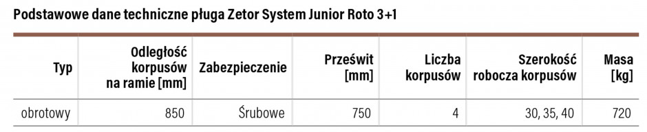

Rolnik, poszukując nowego pługa do swojego średniej wielkości gospodarstwa, chciał przede wszystkim, żeby była to maszyna lekka - aby mogła współpracować ze 106-konnym Zetorem Proximą. Drugim kryterium była oczywiście cena. Pług kosztował 24 tys. zł, co na tle konkurencyjnych, podobnych maszyn było dość korzystną ofertą. Te czynniki sprawiły, że wybór padł właśnie na pług czeskiego producenta, a konkretnie na model Junior Roto 3+1 z zabezpieczeniem śrubowym. Pług ten waży 720 kg, korpusy rozstawione są na ramie w odległości 85 cm, a prześwit pod ramą wynosi 75 cm. Szerokość robocza pracy pojedynczego korpusu może być wybrana w jednej z trzech wartości: 30, 35 i 40 cm. Rama charakteryzuje się przekrojem 100x100 mm.
