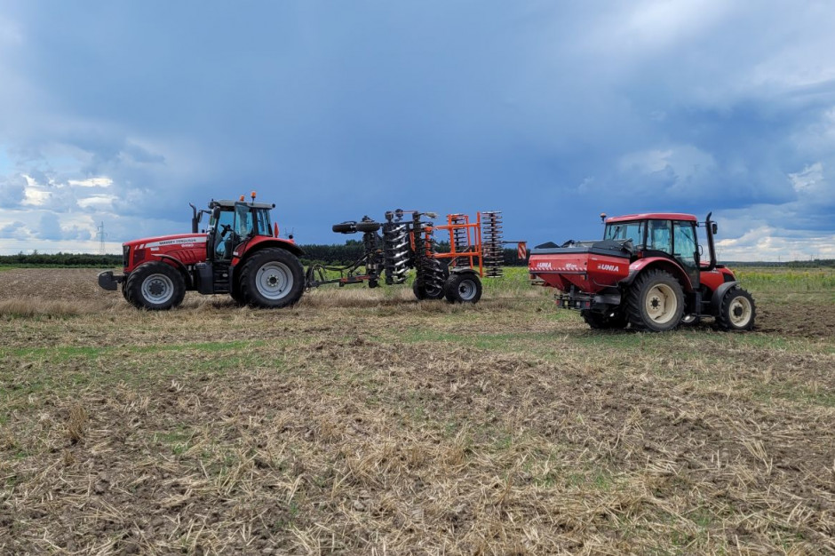

Ciekawym rozwiązaniem może być wysiew poplonu za pomocą standardowego rozsiewacza do nawozów. W naszym przypadku posłużyliśmy się rozsiewaczem Unia MX 1200 ze szczelinowym systemem wysiewu.
Poplon wysialiśmy rozsiewaczem szczelinowym Unia MX 1200 fot. Tomasz Kuchta
Producent o tyle ułatwia zadanie swoim klientom, że do rozsiewacza dodaje rozbudowane tabele wysiewu, które oprócz różnych nawozów zawierają także spis ustawień maszyny do wysiewu poplonów.
Jako, że planujemy wysiać groch w dawce ok. 300 kg/ha to bez problemu znajdujemy takie ustawienia – zarówno w kwestii wielkości otworu wylotowego, jak i ułożenia łopatek na tarczach wysiewających.
Oczywiście taki sposób wysiewu nie jest pozbawiony wad – po pierwsze łopatki rozsiewacza nieco niszczą wysiewane nasiona, a po drugie bez wykorzystywania nawigacji GPS mogą zdarzyć nam się miejsca nieco gorzej obsiane. Co więcej, na polu musimy wykonać dodatkowy przejazd ciągnikiem z rozsiewaczem, jednak umówmy się, nawet przy aktualnie wysokich cenach paliwa, nie stanowi to zbyt dużego kosztu.

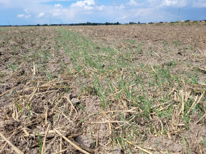

W naszym przypadku po zbiorze pszenicy ozimej zdecydowaliśmy się na wykonanie pierwszej uprawki natychmiast po zjechaniu kombajnu z pola, aby osypane nasiona zboża mogły się wysiać i nie stanowić konkurencji dla nieco później wysiewanego grochu.
Co istotne, druga uprawa mieszająca groch z ziemią przy okazji zniszczyła samosiewy zbóż i chwastów, które w międzyczasie wzeszły.
Tuż po zbiorze pszenicy wykonano płytką uprawę, która pobudziła osypane nasiona do wschodów. Kolejny przejazd przy wysiewie i mieszaniu poplonów z glebą pozwoli na zniszczenie samosiewów zbóż fot. Tomasz Kuchta
