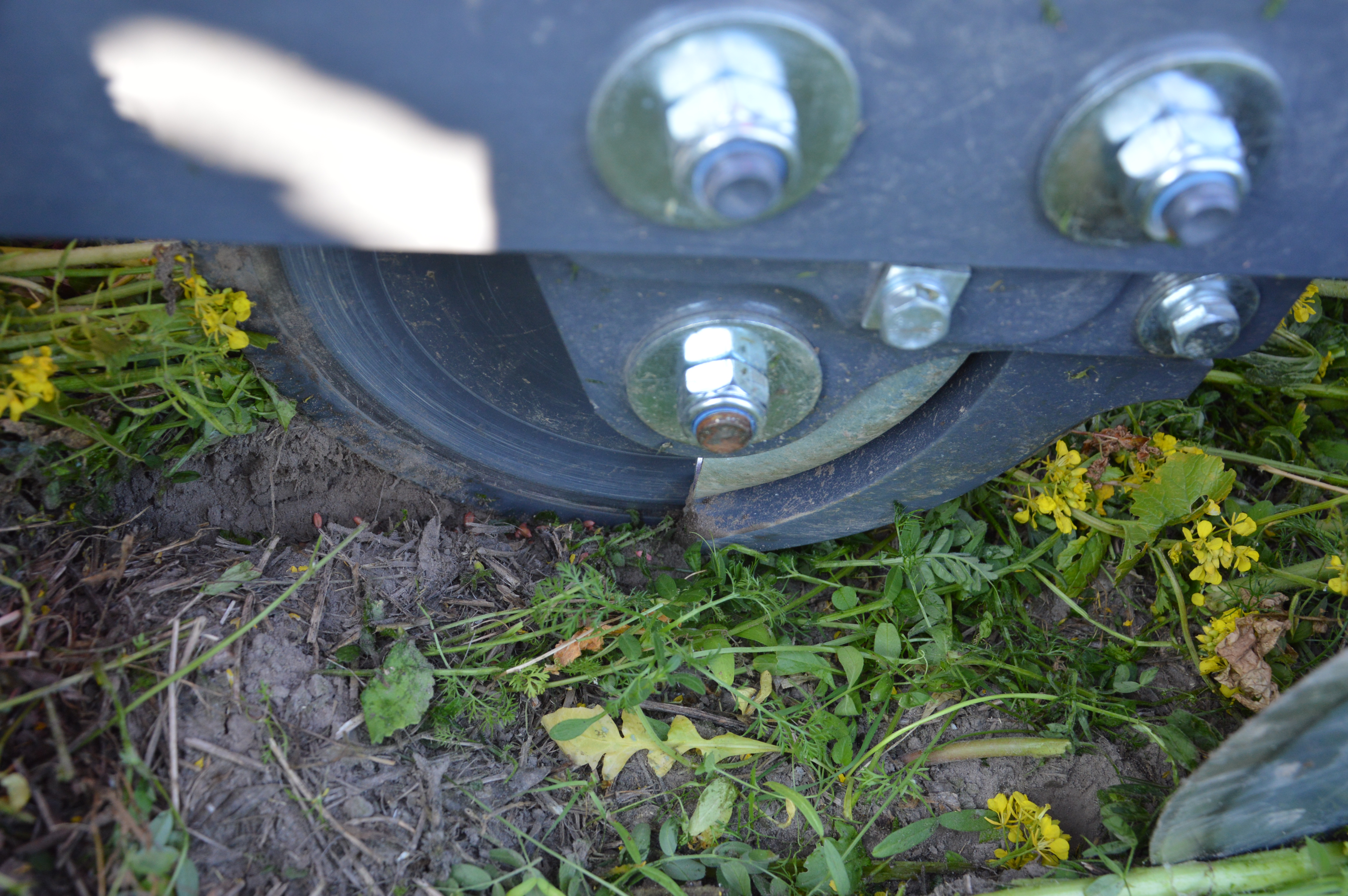

Jednotalerzowa redlica przecina resztki leżące na ziemi i umieszcza nasiona na zadanej głębokości. Ciężkie koło dogniatające dokładnie zamyka bruzdę nasienną

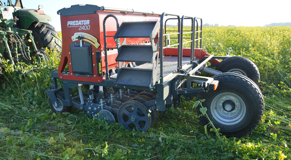

Kształt redlic powoduje, że bruzda otwiera się szeroko i jest dobrze oczyszczona z resztek. Przednie kółka kopiujące pozwalają precyzyjnieustawić głębokość siewu i przyczyniają się do lepszego kopiowania terenu.
