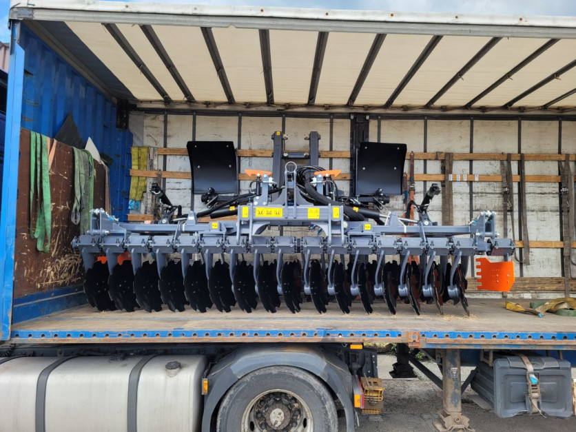

Na potrzeby transportu brona talerzowa Mandam GAL-K o szerokości roboczej 4 m została nieco zdemontowana, aby bezpiecznie zmieścić się pod plandeką naczepy.
Na osobnych paletach dotarły wały zagęszczające oraz ramiona je mocujące, koła jezdne, koła podporowe, wsporniki do montażu świateł oraz instalacja elektryczna.
Rama główna wraz z talerzami roboczymi oraz wydźwigiem do podwozia jezdnego stanowiły jeden element, co w efekcie nastręczyło nam nieco problemów przy jej rozładunku.

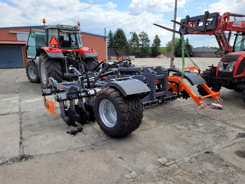

Cała bowiem maszyna waży ok. 4,5 t, jeśli od tego odejmiemy zdemontowane na czas transportu elementy, to okaże się że rama główna ważyć będzie nieco ponad 3 t.
Dlatego też do rozładunku ramy wykorzystaliśmy równolegle wózek widłowy o maksymalnym udźwigu wynoszącym 2,5 t oraz ciągnik rolniczy z ładowaczem czołowym o udźwigu 1,6 t. Taki zestaw okazał się wystarczający aby podnieść ramę, a następnie powoli i równolegle cofnąć oboma sprzętami i finalnie opuścić ładunek na podłoże.

Rozładowawszy pojedyncze zdekompletowane elementy maszyny, przystąpiliśmy do montażu całości. Również w tym wypadku posiłkowaliśmy się ładowaczem czołowym, gdyż pojedyncze części były stosunkowo ciężkie.
Sam montaż rozpoczęliśmy od przykręcenie dyszla, co nie stanowiło większego problemu. Następnie przystąpiliśmy do zamontowania kół o znaczącym rozmiarze 620/40R22.5 oraz elementów mocujących tylne wały.
W dalszej kolejności przyszedł czas na przykręcenie i ustawienie wałów, przednich kół kopiujących, wspornika tylnych lamp oraz samych lamp. Na koniec przyszło nam poprowadzić instalację elektryczną oraz podwiesić ją do maszyny za pomocą opasek zaciskowych – popularnych trytytek.
Montaż zakończony, wszystkie elementy zostały zamocowane w przewidzianych przez producenta miejscach i co najważniejsze, nie zostały nam żadne dodatkowe śruby – więc chyba zrobiliśmy to zgodnie ze sztuką.
