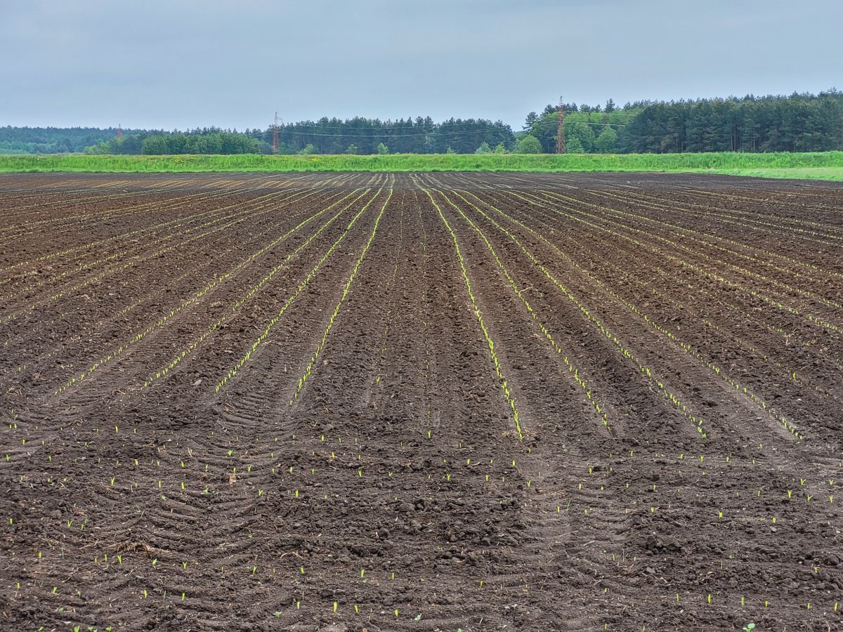

Już ok. 2 tygodni po siewie kukurydzy zaobserwowaliśmy, iż wschody nie są równe, pomimo że wszystkie 6 rzędów w siewniku miało ustawioną tę samą głębokość roboczą, czy siłę docisku.
Na początkowych etapach wzrostu kukurydzy zauważalna była różnica w równomierności wschodów. Pomimo tych samych ustawień roboczych dla wszystkich sekcji, nasiona w środkowych czterech wzeszły nieco szybciej, a w skrajnych 2-3 dni później fot. Tomasz Kuchta
W praktyce 4 środkowe rzędy wzeszły jako pierwsze, a skrajne były pod tym względem opóźnione o 2-3 dni. Różnice te zatarły się jednak bardzo szybko.

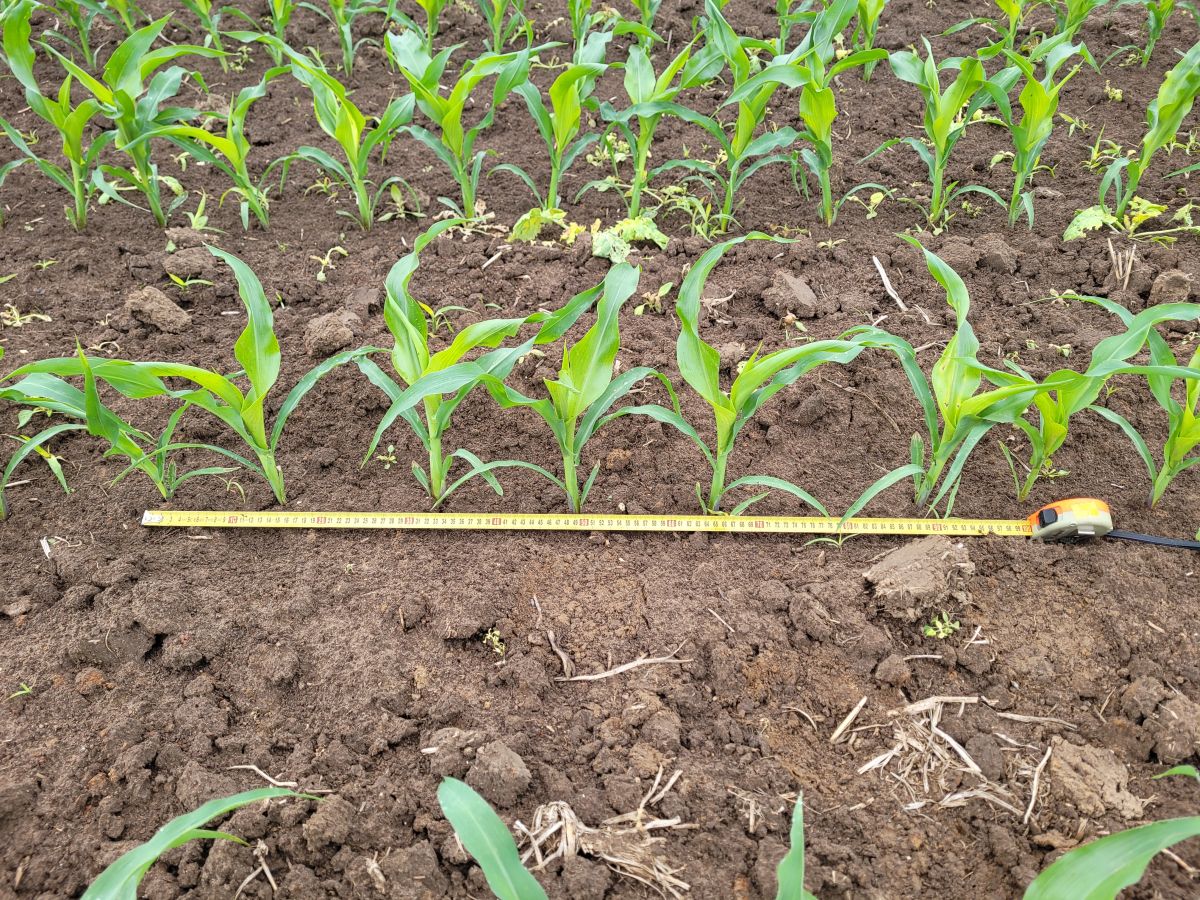

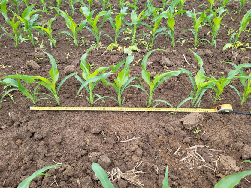

Po uporaniu się z chwastami przyszła pora na weryfikację jakości siewu. W pierwszej kolejności udaliśmy się na pola, gdzie zakładaliśmy wysiew ok. 82 tys. nasion, co przekłada się na odstęp między nasionami wynoszący ok. 16 cm.
W tym wypadku na 100 cm powinniśmy znaleźć średnio ok. 6,25 roślin, co w pełni potwierdzały nasze pomiary, nie mieliśmy zatem żadnych zastrzeżeń.

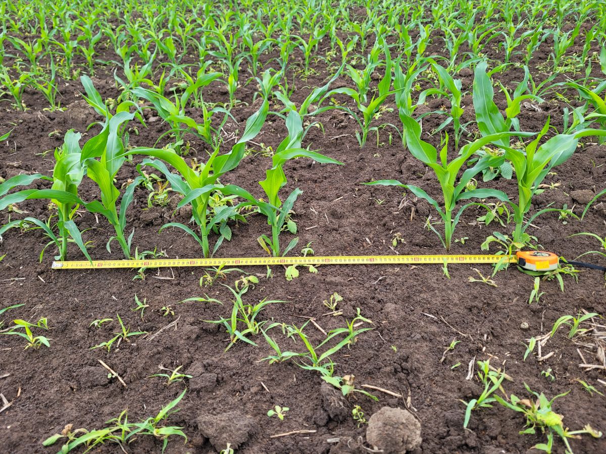

Następnie przenieśliśmy się na pole, gdzie wysiewano ok. 77 tys. nasion na hektar, zatem odstęp między nasionami powinien wynieść 17 cm. Oznacza to, iż na odcinku długości jednego metra powinniśmy znaleźć nieco poniżej 6 roślin.
Kolejne obserwacje wykazały, iż zakładana obsada potwierdziła się z rzeczywistością. Można więc powiedzieć, iż Ozdoken znowu punktuje.

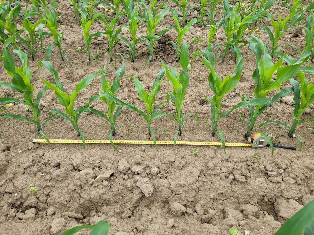

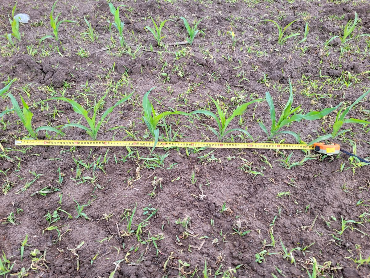

Dużo niższą obsadę ze względu na niższy potencjał plonotwórczy założyliśmy na najsłabszym stanowisku. Postanowiliśmy wysiać tam ok. 67 tys. nasion na hektar, a więc nasiona powinny znajdować się w odległości 20 cm od siebie. W teorii zatem na odcinku o długości 1 m powinniśmy znaleźć 5 roślin.
Również w tym przypadku nie mamy zastrzeżeń co do precyzji siewu. Rozmieszczenie nasion po raz kolejny pokryło się z naszymi założeniami.
Oczywiście na polu znajdziemy miejsca, w których są pewne braki w obsadzie, jednak zdarzają się one na tyle rzadko, iż można je pominąć przy ostatecznej ocenie jakości siewu.
