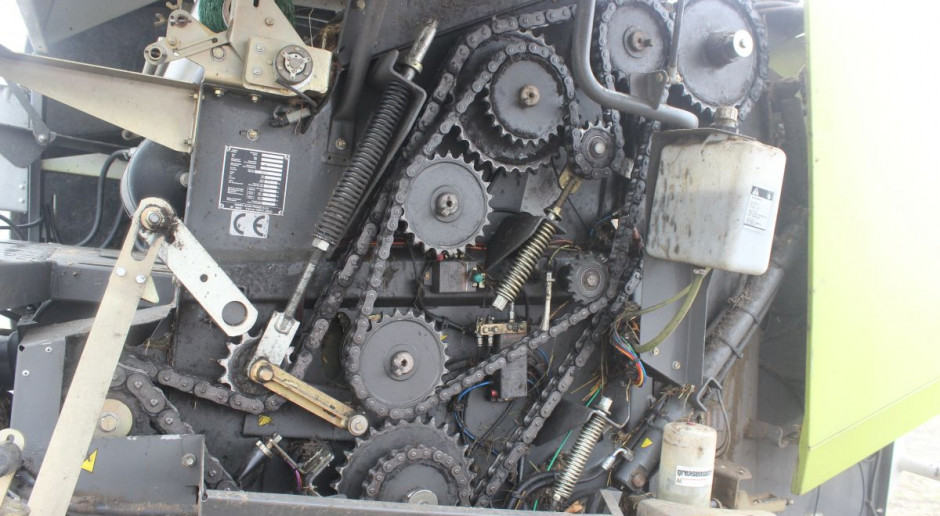

Nie stosujmy wysokociśnieniowych urządzeń myjących ani bezpośredniego strumienia pary do czyszczenia sprzęgieł, łożysk lub elementów elektrycznych, takich jak moduły lub czujniki, fot.kh

Czynność ta powinna być stosowana bez ograniczeń niezależnie od stanu licznika maszyny. Regularne stosowanie sprężonego powietrza i usuwanie luźno nagromadzonego materiału, pozwala na ograniczenie konieczności mycia. Czyszczenie maszyny żniwnej wyposażonej w rozbudowany system elektroniczny i instalację hydrauliczną jest co prawda konieczne, jednak ze względu na konsekwencję wynikające z niewłaściwego przeprowadzenia tego procesu, należy zrobić to starannie zgodnie z kilkoma zasadami. Pierwszą z nich jest oczyszczenie maszyny z resztek pożniwnych. Następnym ważnym elementem jest zabezpieczenie łożysk – przed i po myciu powinny zostać nasmarowane.
Nie stosujmy wysokociśnieniowych urządzeń myjących ani bezpośredniego strumienia pary do czyszczenia sprzęgieł, łożysk lub elementów elektrycznych, takich jak moduły lub czujniki. Istnieje wtedy duże ryzyko uszkodzenia lub powstania rdzy wewnątrz danej części. Ograniczajmy również do minimum użycie detergentów oraz innych produktów, powodujących korozję, ponieważ potęgują one możliwość uszkodzenia uszczelek, części plastikowych, części elektrycznych oraz lakieru. W przypadku tego ostatniego, uszkodzenia mogą pojawić się na skutek zbyt wysokiego ciśnienia lub zbyt wysokiej temperatury.
– Ciśnienie stosowane do mycia powinno być niższe niż 100 bar, a temperatura niższa niż 60 st. C – rekomenduje ekspert Claas.
Po umyciu skierujmy na naszą maszynę jeszcze raz strumień powietrza, aby usunąć wilgoć. Na sam koniec tej części wykonajmy test działania w celu usunięcia pozostałej wody z łożysk.
Części metalowe z kolei oczyśćmy strumieniem powietrza usuwając wszystkie ślady pyłu i smaru. Natomiast w przypadku zewnętrznych pokryw oczyśćmy je wodą przy użyciu myjki wysokociśnieniowej stosując maksymalnie 100 bar. Nigdy nie zbliżajmy dyszy do czyszczonych elementów na odległość mniejszą niż 50 cm.
