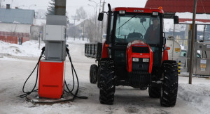

Zimowe paliwo
Do stosowania zimowego oleju napędowego nikogo już nie trzeba namawiać. Zalewając zbiornik takim paliwem, pamiętajmy o przepalaniu silnika tak, aby paliwo przeszło przez cały układ zasilania, a pozostające tam jeszcze “letnie” zdążyło się całkowicie zużyć.
Przy długotrwałym postoju zalecane jest całkowite zalanie zbiornika paliwem. Zapobiegnie to kondensacji pary wodnej w pustej przestrzeni zbiornika i samoistnym gromadzeniu się wody w paliwie.

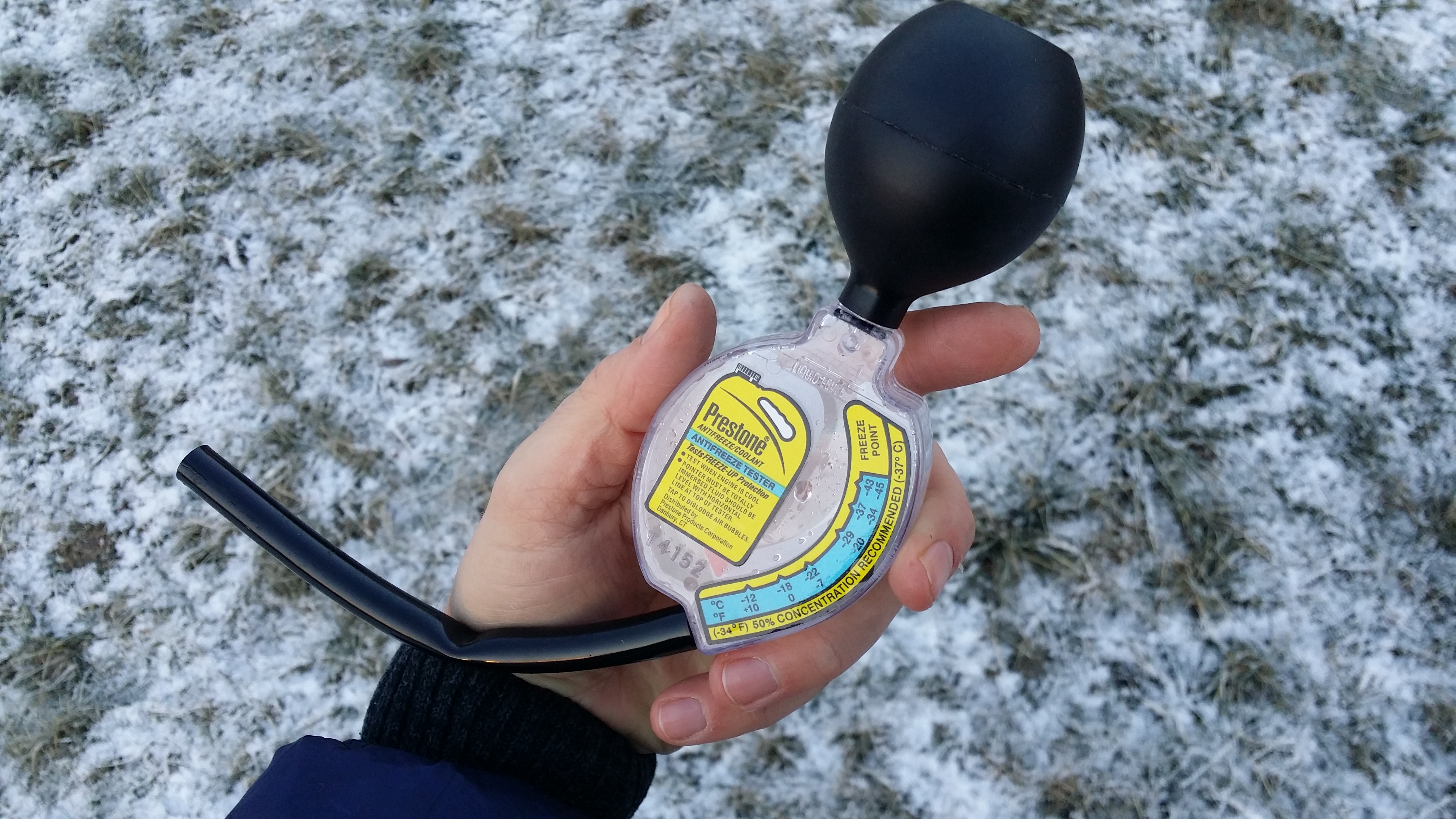

Płyn chłodniczy traci swoje właściwości. Warto przed zimą zmierzyć aerometrem jego parametry. fot archiwum
Płyn chłodzący
Wydawać by się mogło, że sprawa jest jasna i w układach chłodzących silników stosujemy wyłącznie dobry płyn z niskim indeksem punktu zamarzania. Jednak rzeczywistość bywa inna i co roku wraz z pierwszymi przymrozkami słychać wystrzały korków wodnych lub pękających głowic czy bloków. Dlatego zanim nadejdzie mróz, koniecznie pozbądźmy się wody w układzie, zastępując ją płynem.
Samo otwarcie kranika spustu i wylanie wody z układu nie wystarcza, ponieważ jej resztki zawsze zostają w zakamarkach instalacji chłodzącej. Poza tym płyn konserwuje układ i pompę wody od środka, zapobiegając rdzewieniu.
