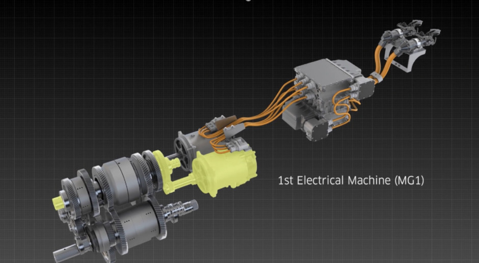

W przekładni eAuto Powr układ elektryczny – generator prądu i silnik – zastępują cały układ hydrauliczny. Silnik elektryczny napędza bezpośrednio generator prądu, z którego skonwertowany prąd (ze stałego na zmienny) przepływa do silnika elektrycznego. Obydwa mechanizmy są bezszczotkowe i są chłodzone cieczą (część wytworzonej energii może być podana do gniazda zewnętrznego).
Kolorem żółtym zaznaczono przebieg napędu z silnika spalinowego do generatora, fot. JD
