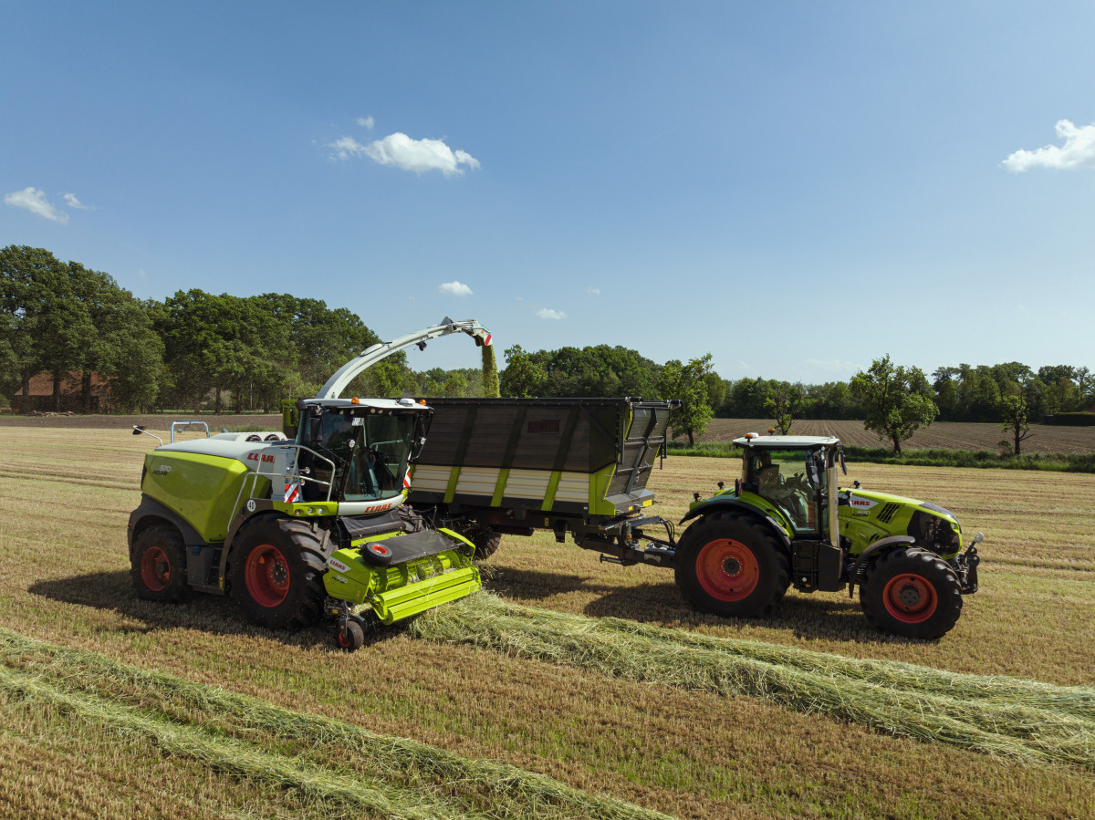

 Jak podpowiadają specjaliści Claasa na przykładzie sieczkarni Jaguar, przede wszystkim przeglądem powinny być objęte zespoły: wciągania, cięcia i wyrzutu zielonki. To sekcje typowo mechaniczne, ale nie można zapominać także o elektronice sterującej i o silniku.
Sieczkarnie Claas Jaguar są już fabrycznie przystosowane do cięcia traw, fot. Claas
Od początku: sekcja wciągająca
Praca sieczkarni przy zbiorze traw różni się od pracy tą maszyną w kukurydzy. Dlatego poza zmianą mentalną w nastawieniu operatora, trzeba jeszcze pewnych prac warsztatowych.
Przegląd maszyny warto zacząć od demontażu blachy wychwytującej ziarno. Dzięki temu ewentualne kamienie podebrane przez sieczkarnię będą mogły wypaść i nie dostaną się do obszaru cięcia.
Drobiazgowa uwaga powinna być zwrócona na walce wciągające. Ich kondycja może być nadwątlona po poprzednich sezonach, zwłaszcza jeśli miały do czynienia z zanieczyszczeniami i kamieniami. Na walce montuje się nakładki, poprawiające podbieranie pokosu.
Im bardziej soczysta jest trawa, tym większe ryzyko zaklejenia się gładkiego walca. Nieodzownym zadaniem jest więc sprawdzenie i regulacja skrobaka obsługującego ten ruchomy element.
Sprawny przesuw biomasy zależny jest wprawdzie od całości układ wciągającego, ale tu kluczową rolę odgrywa stan sprężyn dociskowych i sprawność przeniesienia napędów, szczelność przewodów hydrauliki. Przy okazji należy skontrolować, czy zabezpieczenia przeciążeniowe nadal pełną swoją rolę.

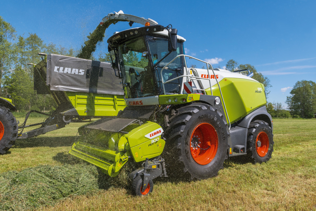

W tym miejscu dodajmy, że po uruchomieniu maszyny i pierwszym przejeździe po trawie, warto zatrzymać się i ocenić stan pozostawionej darni. Ścięte i niezebrane resztki pokosu mogą świadczyć o nieszczelnościach w maszynie. Stan skoszonych źdźbeł powie nam o jakości cięcia lub ewentualnym stanie noży.
Podobnie wysokość pozostawionej runi powie o konieczności wyregulowania wysokości cięcia. „Nie zaniedbuj tych banalnych czynności kontrolnych – nie kosztują one wiele czasu, a TUZ odwdzięczy się lepszą regeneracją” – radzą specjaliści z Claas.
