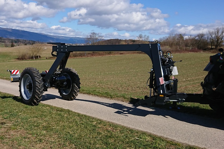

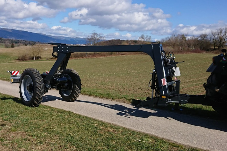

Emsch postanowił znaleźć rozwiązanie tych problemów i w warsztacie należącym do swego pracodawcy zbudował jednoosiową ramę na której można zawiesić pielnik. Oś Row Chippera ma duże, wąskie i skrętne koła oraz możliwość sterowana osią za pomocą sygnału GPS.
Row Chipper jest wyposażony we własny układ TUZ oraz oś sterowaną z użyciem GPS. Zdjęcie: Walter Marolf
Podczas pracy pielnik jest jest zawieszony na TUZ znajdującym się na ramie. Pozwala to odciążyć przednie koła ciągnika co zwiększa przyczepność całego ciągnika podczas pracy. Koła ramy są sterowane przy użyciu sygnału pochodzącego z systemu jazdy równoległej ciągnika oraz poprawki pochodzącej z anteny zamontowanej nad osią ramy. Dzięki temu pielnik podąża pomiędzy rzędami roślin nawet podczas pracy na zboczach.
