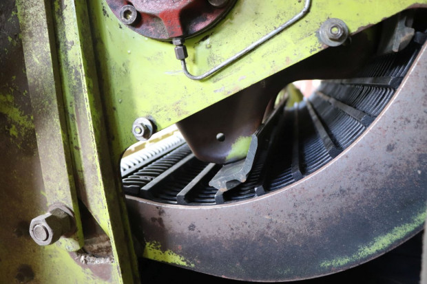

Wraz z przebiegiem kombajnu zużyciu ulegają cepy bębna młócącego oraz klepisko. Oba te elementy z czasem ścierają się, a szczelina między nimi ulega powiększeniu, co finalnie doprowadza do spadku jakości omłotu.
Zużyte cepy bębna młócącego
Ocenę stanu młocarni należy rozpocząć od przyjrzenia się cepom. Na ogół zęby nowego cepa mają około 8-10 mm wysokości. Jak podkreślają eksperci, wymianę cepów należy przeprowadzić w sytuacji, gdy jego zęby mają poniżej 4 mm wysokości, lub gdy listwa uległa skrzywieniu.
Kiedy należy przeprowadzić wymianę cepów? fot. Tomasz Kuchta
W tym wypadku panuje zasada, iż cepy wymieniamy parami naprzemianlegle. Dobrą praktyką po dokonaniu wymiany jest poddanie całego bębna procesowi wyważania, w skutek którego możemy być pewni iż wydłużymy żywotność nie tylko samego bębna, ale także elementów sąsiadujących np. łożysk.
